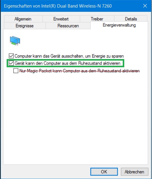

    @ Pavilion49,
    gehe mal in den Geräte-Manager, gehe dort unter Netzwerkadapter auf Dein WLAN, klicke dies mit der rechten Maustaste an.
    Öffne aus dem geöffneten Kontextmenü Eigenschaften, gehe hier auf den Reiter Energieverwaltung und stelle mal so ein: Nach dem Start ist WLAN gespeichert, aber nicht verbunden

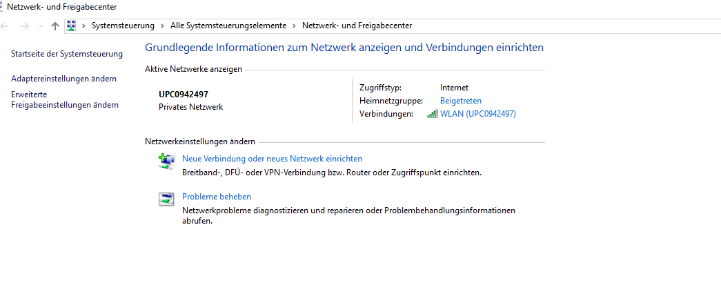

    @ Säm,& Pavilion49, wie sieht das bei Euch aus unter Netzwerk- und Freigabecenter (rechtsklick auf das WLAN-Symbol in der Taskleiste und dort aus dem Kontextmenü "Netzwerk- und Freigabecenter öffnen" wählen
    steht dort z.B. Privates Netzwerk 1, Privates Netzwerk 2.....usw?

    @hal9000,
    dort steht bei mir nur "Privates Netzwerk"

  14. Säm
    @hal9000 bei mir sieht das so aus:
    Grüsse Säm Nach dem Start ist WLAN gespeichert, aber nicht verbunden
