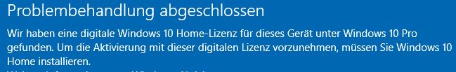

    Nach heutigem Update soll ich plötzlich Windows aktivieren, da die Version nicht mehr passt.
    Habe vorhin die Qualitätsupdates installiert, worunter auch das KB4462933 ist.
    Komischerweise musste ich den Computer dafür zweimal neu starten. Das erste scheint keinen Effekt gehabt zu haben und habe das erst 1-2 Stunden nach dem ersten Mal gemerkt unter anderem auch, weil jetzt erst 'Windows aktivieren' eingeblendet wurde.
    Die Problembehandlung meldet, dass die Lizenz für Windows Home ist, aber Windows Pro installiert sei.
    Die Systemsteuerung meldet auch, dass Winsows Pro installiert sei, was aber nicht sein kann, da ich diese Windows Version vor 2 (?) Jahren mit einer Windows 7 Home Lizenz als kostenloses Upgrade installiert habe und seitdem alles funktioniert hat.
    Als Installationsdatum wird komischerweise der 17.05.2018 angegeben, was mit dem Funktionsupdate auf Version 1803 übereinstimmt.
    Irgendetwas muss also heute oder damals beim Update schief gegangen sein.
    Wird das demnächst wieder korrigiert und hat jemand dasselbe Problem?

    bei mir auch das gleiche Problem. Seit heute morgen ist die Aktivierung weg.

    Ich sehe nicht ein mir jetzt einen Pro Key zu kaufen, wenn ich doch eine Legale Windows 10 Pro Lizenz habe (oder haben sollte).
    Microsoft hat was die Keys und die Aktivierungen angeht echt einen Haufen Probleme.

    Was hier schief gelaufen ist, keine Ahnung. Verwende schon doe 1809 Version ohne Probleme.
    Aber versucht mal folgendes.
    Gebt bei der Aktivierung NEU den generischen Key für PRO und danach den orginal Schlüssel (Prudukt Key ändern) ein
    • VK7JG-NPHTM-C97JM-9MPGT-3V66T
    • Für die Aktivierung dann den eigenen Pro-Schlüssel.
    Für Home
    Windows 10 Home: YTMG3-N6DKC-DKB77-7M9GH-8HVX7
    Windows 10 Home N: 4CPRK-NM3K3-X6XXQ-RXX86-WXCHW
    Ob ws funktioniert ? Ist aber einen Versuch wert.
    Sollkte es nicht funktionieren, das letzte Uodate deaktivieren, bzw. den Rechner mittels Systemwiederherstellung auf einen Systempunkt vor dem Problem zurücksetzen.
