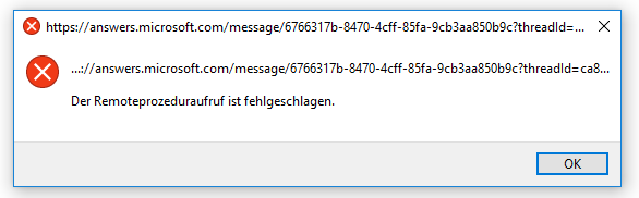

    Allerdings nun geht edge nicht mehr. Der Browser wird kurz gestartet und schließt sich aber gleich wieder. Der Internetbrowser würde noch gehen.
    Was hat nun edge wieder?
    Zu dem hab ich mittlerweile 19 Benachrichtigungen bez "Ein APP-Standardwert wurde zurückgesetzt"

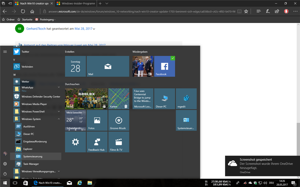

    Leider gibt es die Systemsteuerung bei Win 10 creator update nicht mehr.

    Hallo Natürlich gibt es die noch
    Nach Win10 creator update (1703) benimmt sich edge "daneben"
    #6 18121507-d35a-4169-a166-ccf32c332683, 28. Mai 2017
  8. Gerhard7koch
    Gerhard7koch Gast
    Ah, ein bisschen versteckt. Wartung habe ich gestartet.
