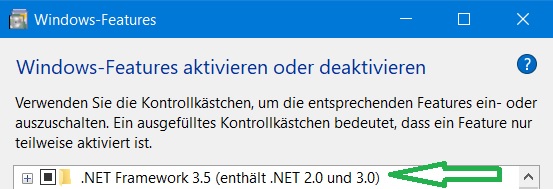

    @ UweEikel,
    leider muss ich hier nachfragen:
    Du hast wie folgt ausgeführt?
    • rechtsklick auf Start-Button
    • aus dem geöffneten Start-Kontextmenü Apps und Features aufgerufen
    • unter Apps und Features weiter unten bei Verwandte Einstellungen auf den Link geklickt "Programm und Features"
    • im neu geöffneten Fenster von "Programm und Features" links auf den Link "Windows-Features aktivieren oder deaktivieren" geklickt
    • und hier unter "Windows-Features aktivieren oder deaktivieren" einen Punkt gesetzt bei: .NetFramework 3.5 lässt sich icht aktivieren
