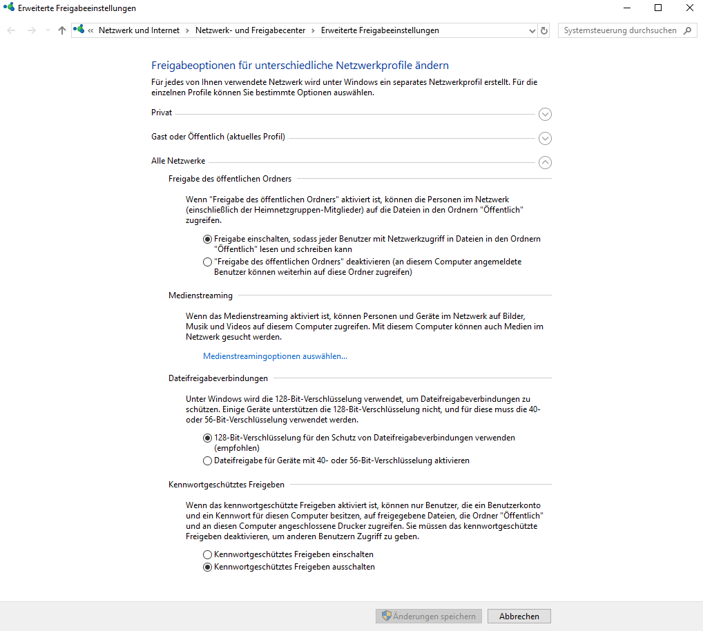

    Hatte ewig das gleiche Problem: nie ein Kennwort vergeben und plötzlich wird es verlangt!
    Meine (sehr einfache) Lösung ist, folgendem Pfad zu folgen:
    "Systemsteuerung\Netzwerk und Internet\Netzwerk- und Freigabecenter\Erweiterte Freigabeeinstellungen"
    Dort (unten) "Alle Netzwerke" erweitern.
    Dann (unten) "Kennwortgeschütztes Freigeben ausschalten" aktivieren.
    Fertig
    Warum das Heimnetz plötzlich öffentlich ist, ob es jetzt zu einer signifikanten Sicherheitslücke etc. kommt, kann ich nicht sagen!?
    Vielleicht schreibt der Support dazu mal was!
