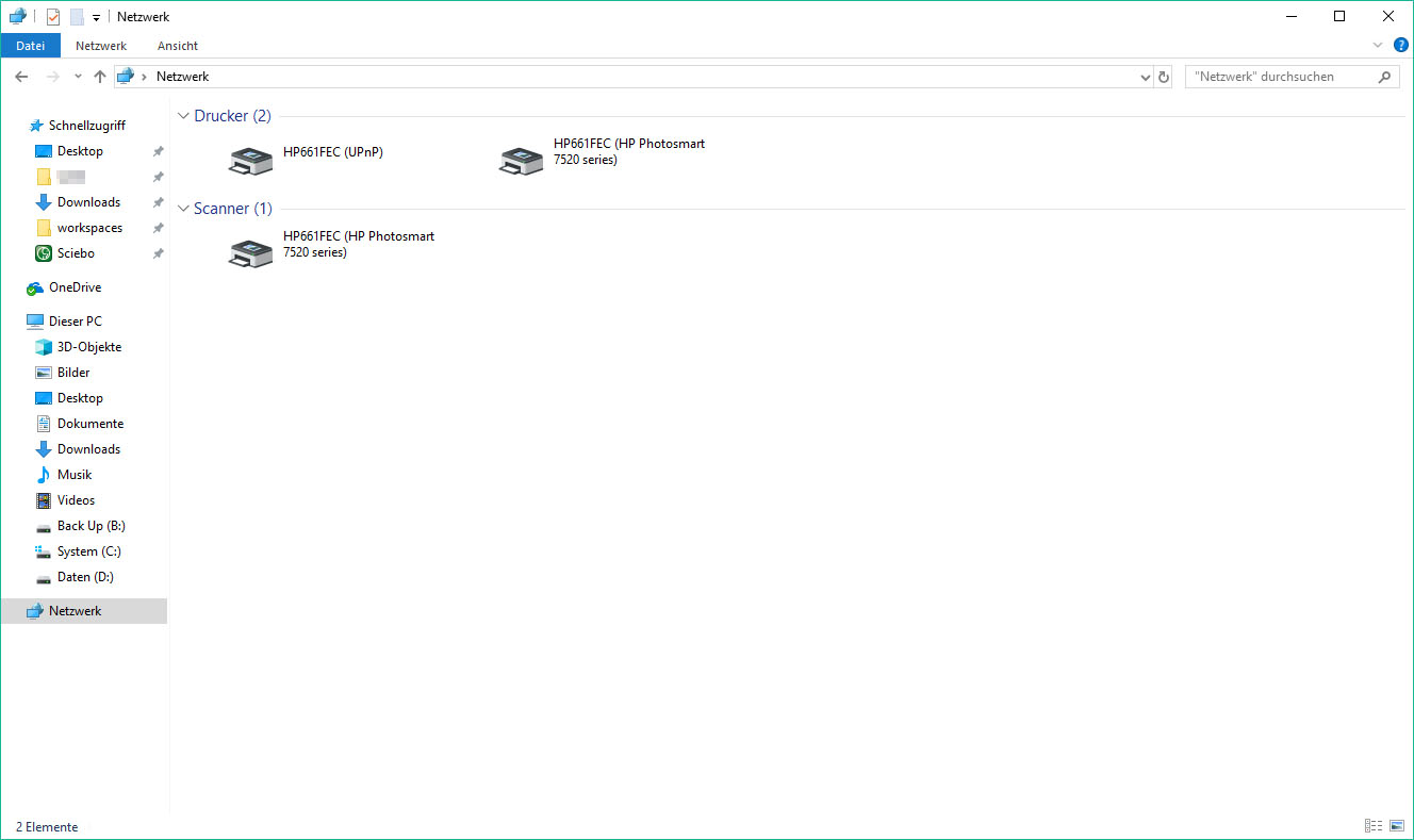

    PC_1 zeigt unter Netzwerk nur Drucker und Scanner an, aber weder PC_2, noch den eigenen Öffentlichen.
    PC_2 zeigt ebenfalls die Drucker und Scanner an und auch sich selbst (wegen dem eigenen öffentlichen Ordner), PC_1 wird nicht angezeigt.

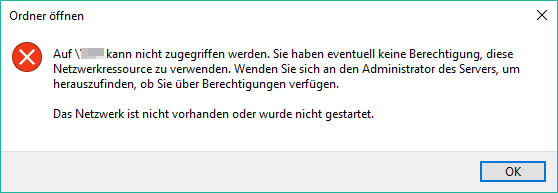

    Bei PC_1 kann ich nicht über \\PC_2 auf dessen Öffentlichen Ordner zugreifen und auch nicht auf sich selbst. Ich muss also immer über C:\Benutzer\Öffentlich gehen.

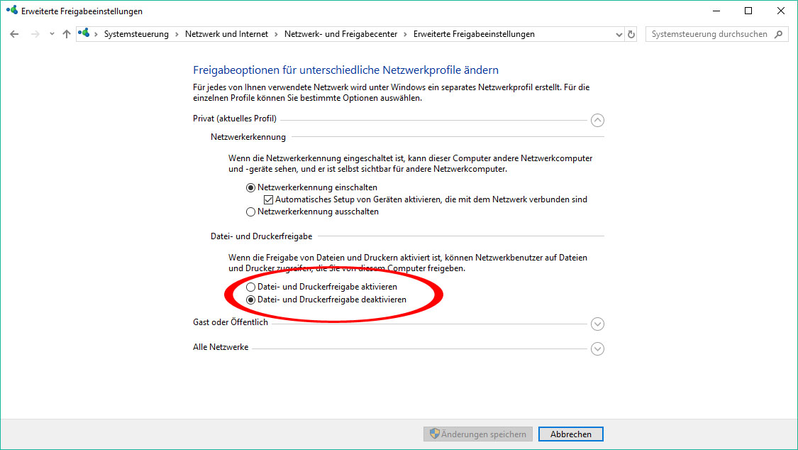

    sc.exe config mrxsmb20 start= disabled in die Konsole eingegeben und den Rechner neu gestartet. Bei den Netzwerkfreigabeoptionen ist jetzt "Datei- und Druckerfreigabe" deaktiviert. Ich kann auf Aktiviert umstellen, bestätigen, aber wenn ich dann wieder die Optionen anzeigen lasse, steht es wieder auf deaktiviert.
    Sonst hat sich nichts geändert. PC_2 kann trotzdem über \\PC_1 auf den öffentlichen Ordner zugreifen, aber er wird halt nicht angezeigt. Und bei PC_1 wird nach wie vor weder PC_1 noch PC_2 angezeigt.

    Der resourcen dienst war bei mir falsch gesetzt. Ich schau mal, ob es jetzt funktioniert. Aber trotzdem kann ich diese Option auf dem bild nicht mehr ändern, seit ich die Konsolen befehle eingegeben habe. Springt immer wieder auf deaktiviert. Trotzdem kann
    von dem anderen PC über \\PC_Name auf den Öffentlichen zugegriffen werden

    PC_1 kann jetzt zwar PC_2 sehen, aber nicht drauf zugreifen. Sich selbst sieht er nach wie vor nicht.
