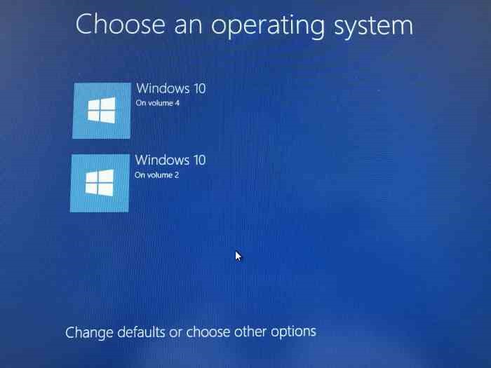

    Ich hatte einen schweren Absturz, der eine Neuinstallation von Windows 10 erforderlich machte. Während der Installation habe ich alle Partitionen gelöscht und das Laufwerk formatiert. Alles funktioniert, aber jetzt fragt es beim Hochfahren, auf welchem Betriebssystem ich booten möchte. Das Bild unten ist von Google, aber es ist das, was ich sehe. Einer dieser Stiefel und funktioniert gut. Der andere funktioniert überhaupt nicht. Wie kann ich es einfach automatisch mit dem richtigen Bootvorgang starten lassen?

    Führen Sie msconfig > BOOT aus und löschen Sie einen, der nicht funktioniert.

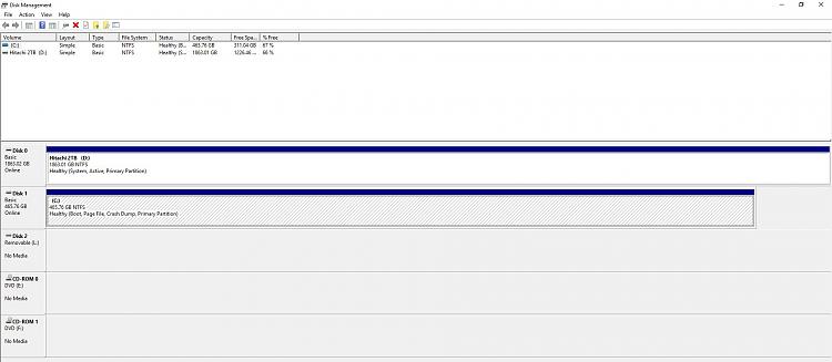

    Können Sie einen Ausschnitt aus Ihrem Disk Manager veröffentlichen?

    Vielen Dank für Ihre Antwort. Unten ist der Bildschirm des Festplattenmanagers. Ich werde weitermachen und den schlechten löschen. Ich bin ein wenig anal, was die Namensgebung angeht. Kann ich das richtige umbenennen, so dass es nicht "Volume 2" enthält?

    Sieht so aus, als würde es von einem Laufwerk (Disk 1) booten und von einem anderen (Disk 0) laufen oder es gibt auch einen BOOT-Sektor auf Disk 0. msconfig > Boot können Sie den Eintrag in jedem Fall löschen.

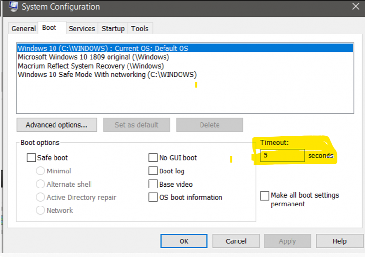

    Timeout = 0 Sekunden und Sie werden den Ofen nicht sehen, aber es kann nützlich sein, ihn mindestens ein paar Sekunden lang anzeigen zu lassen, um F8 zu drücken, um in den Sicherheitsmodus oder andere Modi zu gelangen.

    × OK. Ich wurde den zusätzlichen Betriebssystemeintrag los und alles bootet gut. Eine Frage allerdings. Du hast angegeben, dass es einen Bootsektor auf Platte 0 gibt. Ich habe ihn nicht in dem hochgeladenen Snapshot gesehen. Wie hast du das gesehen?
  10. CountMike
    CountMike Gast
    SYSTEM, aktive Partition.

    Wie stellt man den TIMEOUT ein?
  12. CountMike
    CountMike Gast
    Neu installierte Fenster - Jetzt scheint es 2 Windows-Volumes zu geben.

    Ah! Liegt das daran, dass ich versehentlich mein Betriebssystem-Laufwerk an SATA 1 im Gegensatz zu SATA 0 angeschlossen habe? Kann ich das in Ordnung bringen?
