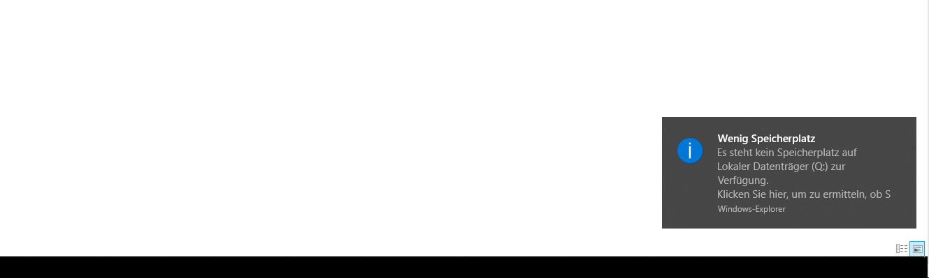

    alle Augenblicke kommt eine Sprechblase, die behauptet, dass LW Q: voll ist (s. Bild 1).

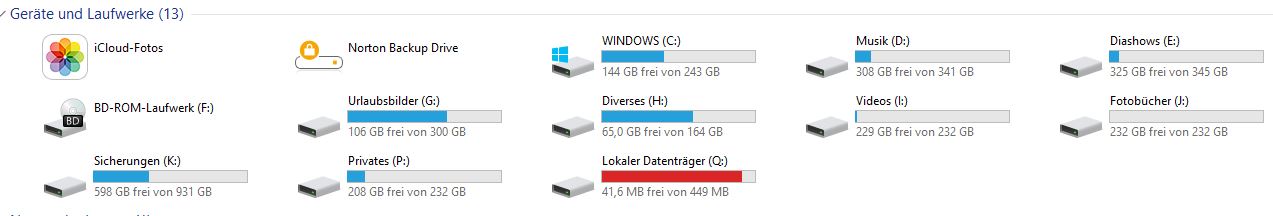

    Im Explorer ist es ROT gekennzeichnet (Bild 2).

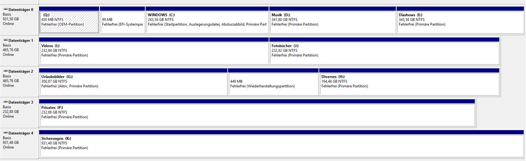

    Unter DATENTRÄGERVERWALTUNG ist es tatsächlich als erstes auf meiner partitionierten Festplatte C: (Bild 3).

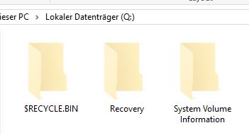

    LW Q: scheint leer zu sein, nur durch Ändern der Ordneroption kann ich sehen, dass es mit versteckten Dateien belegt ist (Bild 4).

  3. Marissa
    Marissa Windows User
    5. Oktober 2017
    733
    235
    Windows 10 17134 OEM-Partition wird als neues Laufwerk mit Laufwerk-Buchstaben angezeigt
    Laufwerksbuchstaben der OEM Partition entfernen
    • Diskpart Enter drücken
    • list volume Enter drücken und den Buchstaben der richtigen Partition auslesen.
    • select volume „Ziffer“ (oder Buchstabe) Nach einem Leerzeichen die von euch ausgewählten Zahl (oder Buchstabe) eintragen und Enter drücken.
    • remove letter=„Buchstabe“ – Hier nun den ausgewählten Buchstaben eingeben und Enter drücken
    • exit eintippen und Enter drücken. Damit verlässt man Diskpart
    Das sollte es gewesen sein. Dieser kleine Fehler tritt auch nicht bei jedem auf. Da er schon im Feedback Hub gemeldet ist, wird er sicherlich mit dem ersten (nächsten) kumulativen Update für die Windows 10 17133 behoben werden. Disppart kann aber noch mehr. Wie man zum Beispiel eine Partition löschen kann, findet ihr in dieser Anleitung: Partition mit Diskpart löschen Windows 10. Noch als Nachtrag: Wer die Windows 10 17133 neu (clean) installiert hat, bei dem Tritt dieses Phänomen nicht auf.
