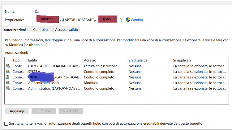

    Ich habe die Berechtigung für das Laufwerk C geändert und mich (meinen Benutzer) zum Eigentümer gemacht. Hier ist es, was erscheint, wenn ich zu den erweiterten Optionen des Besitzers gehe, es sagt, dass der Besitzer : ist (MeinName (LAPTOP-HOAEBALC\Myname)).
    Sind diese Optionen in Ordnung? Was verstehen Sie unter Sicherheitsrisiken?

    Da der Text nicht englisch ist, kann ich ihn nicht verstehen. Standardmäßig sind viele Ordner im Besitz des Systems, dies sind wichtige Ordner und es ist so weit, dass keine Malware Systemdateien beeinflussen kann, wenn Sie jetzt Eigentümer sind, dann kann jede Malware jetzt auf alles zugreifen.
    Worauf ist der Uac eingestellt?
