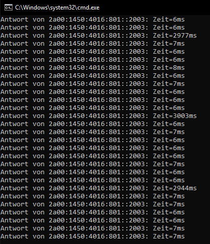

    Ich besitze eine Firtzbox 6490 und einen Fritzbox Wlanstick nv2 ich benutze das 5ghz Wlan. Alle 30 Sekunden geht mein Ping auf 3000 und mehr was in Onlinespielen Standbilder verursacht (laggs). Ich hab mal einen Ping test angehängt. Wenn ich mein Handy als Internetadapter benutze hab ich das Problem nicht, möchte das aber nicht permanent machen. Ich hab ne 100k Leitung bei der Telekom.
    Treiber hab ich schon neuinstalliert, Wackelkontakt ist ausgeschlossen da ich mittlerweile drei dieser Sticks habe(auch schon andere USB-Boxen ausprobiert. Fritzbox hab ich auch schon neugestartet.

    Pingtest
    Hier eine Fehlermeldung in der Ereignisanzeige unter dem WLAN-Protokoll:
    Protokollname: Microsoft-Windows-WLAN-AutoConfig/Operational
    Quelle: Microsoft-Windows-WLAN-AutoConfig
    Datum: 28.04.2018 12:31:26
    Ereignis-ID: 8002
    Aufgabenkategorie:AcmConnection
    Ebene: Fehler
    SchlüsselwörterPing geht alle 30 Sekunden auf 3000+ hoch536870912),(1024),(512)
    Benutzer: SYSTEM
    Computer: DESKTOP-TDADTP3
    Beschreibung:
    Vom Dienst für die automatische WLAN-Konfiguration konnte keine Verbindung mit einem Funknetzwerk hergestellt werden.
    Netzwerkadapter: FRITZ!WLAN USB Stick N v2 #2
    Schnittstellen-GUID: {30e6445f-fbee-4349-b578-11f8c3c567dc}
    Verbindungsmodus: Automatische Verbindung mit einem Profil
    Profilname: waldhauser home 2
    SSID: waldhauser home 2
    BSS-Typ: Infrastructure
    FehlerursachePing geht alle 30 Sekunden auf 3000+ hocher Treiber wurde während der Zuordnung getrennt.
    RSSI 255
