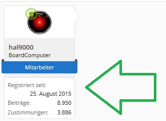

    @ Klaus.FFM,
    Problem mit KB 4103721 für Windows 10 Pro 1803Problem mit KB 4103721 für Windows 10 Pro 1803Problem mit KB 4103721 für Windows 10 Pro 1803Problem mit KB 4103721 für Windows 10 Pro 1803 ich bin hier schon seit dem 25.08.2015 Mitglied dieses Forums Problem mit KB 4103721 für Windows 10 Pro 1803Problem mit KB 4103721 für Windows 10 Pro 1803Problem mit KB 4103721 für Windows 10 Pro 1803Problem mit KB 4103721 für Windows 10 Pro 1803Problem mit KB 4103721 für Windows 10 Pro 1803Problem mit KB 4103721 für Windows 10 Pro 1803 Problem mit KB 4103721 für Windows 10 Pro 1803
    Welches Problem genau?Problem mit KB 4103721 für Windows 10 Pro 1803
