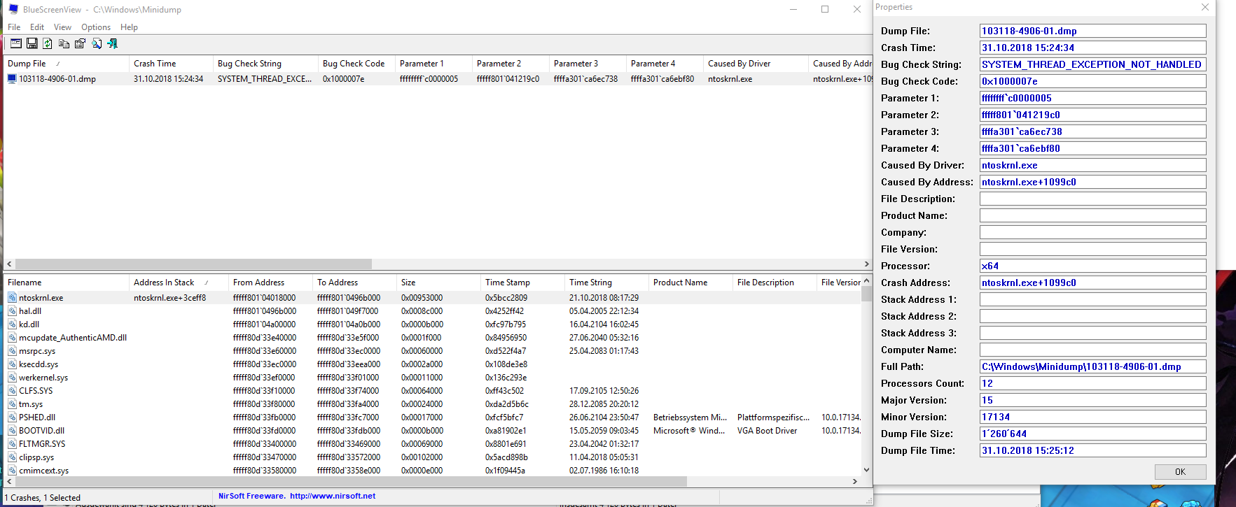

    Hallo nochmal, Ich habe jetzt nach und nach immer mehr Programme wieder aktiviert und scheinbar scheitn es wirklich an den Razer Prozessen zu liegen.
    Hab diese nun mal kompett deinstalliert un dnochmal versucht zu spielen.
    Komischerweise habe ich nun einen Bluescreen erhalten. war das Zufall oder hat das irgendwie einen zusammenhang?
    Bluescreenview sagt folgendes darüber aus:
    Screenshot
    #6 saschaschneider, 31. Oktober 2018
  8. Gijs_H
    Gijs_H Gast
    Hallo Sascha,
    danke für die Rückmeldung.
    Ich kann den Screenshot nicht sehen. Können Sie ihn so hochladen?

  9. saschaschneider
    saschaschneider Gast
    Problem mit Spielen die sich automatisch schliessen.
    Hier der Screenshot.
    Es wurde gestern dann noch schlimmer und der Computer hat sich immer neugestartet nach rund 1 Minute. Da ich keine Lösung gefunden habe hab ich Windows zu einem Früheren Zeitpunkt (Gestern) zurück gesetzt und dann die Razer Programme deinstalliert da diese
    für den Crash mitverantwortlich waren. Seither habe ich keine Probleme mehr und konnte auch das Spiel ohne Probleme über Stunden ausgeführt lassen ohne dass es abgestürzt ist. Aus meiner Sicht funktioniert jetzt alles so wie ich es gerne möchte.
