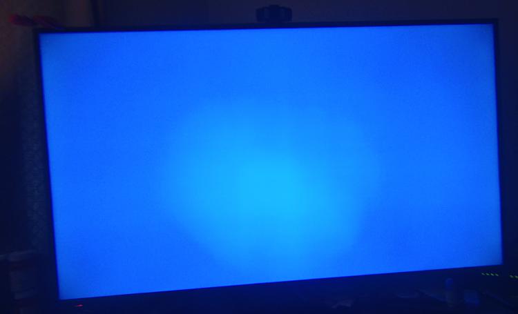

    Das Problem, das ich hatte, ist, dass ich immer dann, wenn eine Funktion von Windows einen Neustart in einer bestimmten Umgebung veranlasst, mit dem Windows-Logo und der Meldung "Please Wait" ohne rotierende Punkte begrüßt werde. Es bleibt dort für über eine Minute, ohne Festplattenaktivität, und dann erscheint ein leerer, hellblauer Bildschirm.....

    Ich arbeite in vielen verschiedenen Disziplinen und habe über 100 Programme installiert, also habe ich verzweifelt versucht zu vermeiden, wieder von vorne anfangen zu müssen, aber ich hatte es endlich satt und führte eine saubere Installation durch. Alles lief super. Windows bootet einwandfrei. Aber ich bekam immer noch das gleiche Ergebnis, wenn ich versuchte, die gerade beschriebenen Funktionen auszuführen. Bis auf wenige Ausnahmen zeigte der hellblaue Bildschirm eine Fehlermeldung an.....
    0xC1900101 - 0x20017
    Die Installation ist in der SAFE_OS-Phase mit einem Fehler während des Boot-Vorgangs fehlgeschlagen.
