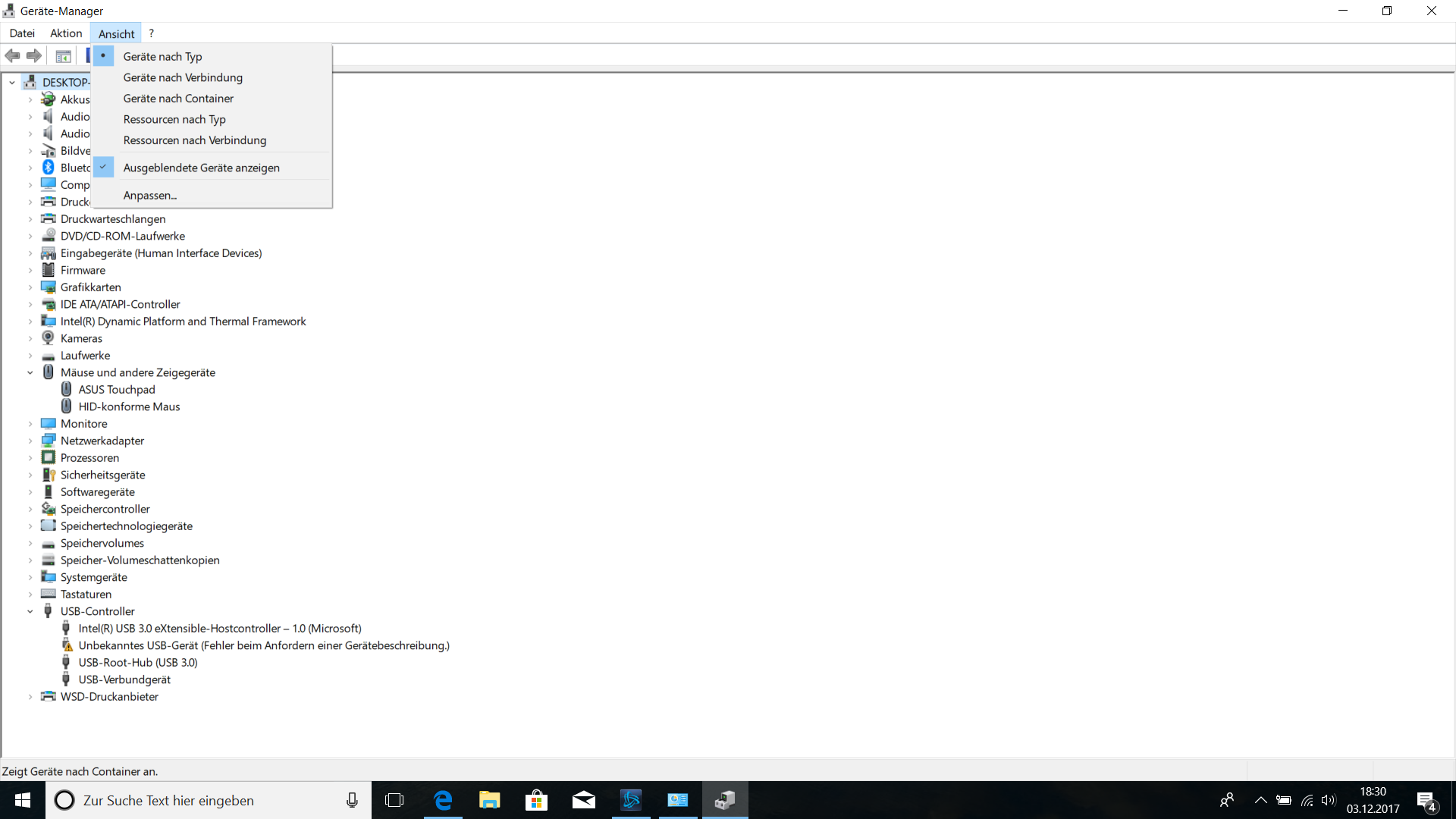

    @ sigi23, alle USB-Geräte müssen am System angeschlossen sein, dann versuche mal folgendes:
    • führe einen rechtsklick auf den Start-Button aus
    • es öffnet sich das Start-Kontextmenü aus diesem öffnest Du den Geräte-Manager
    • unter Geräte-Manager klickst Du oben auf "Ansicht" und dann auf "Ausgeblendete Geräte anzeigen" Probleme mit USB 3.0 unter Win 10
    • klicke nun auf die nach rechts zeigende Pfeilspitze bei USB-Controller
    • alle Geräte die sich dort befinden unter USB-Controller, werden von Dir mit der rechten Maustaste einmal angeklickt und aus dem Kontextmenü wählst Du "Gerät deinstallieren" aus
    • sind alle Geräte deinstalliert, führst Du einen Neustart des Systems aus, Windows 10 installiert Dir die Treiber, der eben deinstallierten Geräte, wieder neu
    • teste ob jetzt wieder alles geht

    Danke erstmal für die schnelle Antwort !
    habs ausprobiert leider ohne erfolg

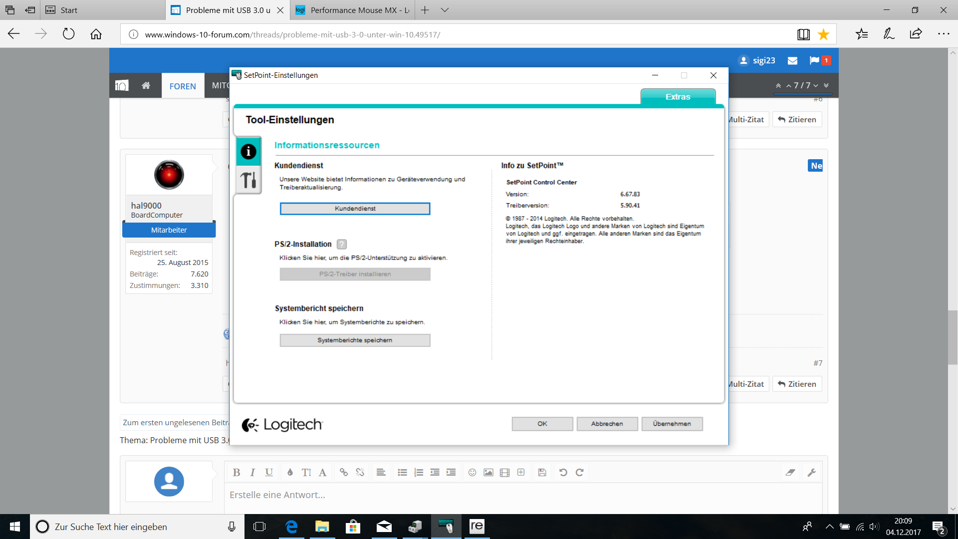

    ja das mit dem setpoint Programm hatte ich auch schon probiert , leider ist aber die entsprechende
    Schaltfläche grau hinterlegt was heisst das schon ein anderer Treiber instaliert ist ... wie schaff ich es nun das der logitech treiber instaliert wird?

    Das ist diese blöde neuere Version, wenn ich wieder an meinem System sitze suche ich die ältere Version
