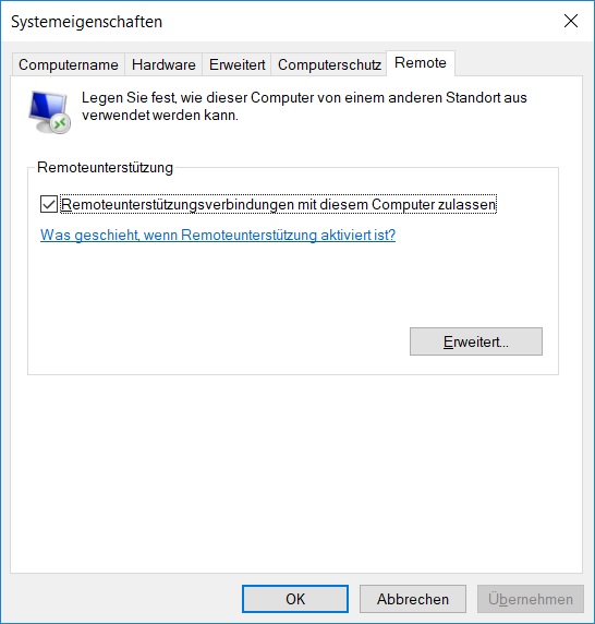

Helfe beim Thema Remotedesktop einrichten - telnet antwortet nicht in Windows 10 Support um eine Lösung zu finden; Hallo zusammen [ATTACH] ...keine Antwort von "telnet localhost 3389" oder mit der ip: telnet xx.xx.xx.xx 3389 oder dem hostnamen: telnet HOSTNAME... Dieses Thema im Forum "Windows 10 Support" wurde erstellt von dev_intro, 10. Oktober 2018.

    Hallo zusammen
    ...keine Antwort von "telnet localhost 3389" oder mit der ip: telnet xx.xx.xx.xx 3389 oder dem hostnamen: telnet HOSTNAME 3389.

    Doch, aber du zeigst da den Bildschirm eines Windows 10 Home. Und dort gibts keinen RDP Host.
    Sonst wäre dazu nämlich unter der gezeigten Einstellung noch ein weiteres Feld mit Optionen, wo du RDP erlauben oder untersagen kannst.
    Du kannst ein Windows Home System nur als RDP Client nutzen, d.h. um dich auf andere Systeme per RDP zu verbinden. Windows Pro oder höher müssen die dann schon haben.

    Danke für Dein Feedback.
    ABER: Doch, möglich ist es trotzdem, wie ich nachträglich herausgefunden habe. Und zwar über das Tool "msra.exe" über eine Einladung. Aber das ist mir ein wenig zu mühsam, deshalb verwende ich nun "TightVNC".

    Möglich ist vieles, aber du hast nach Remotedesktop gefragt und der ist nun einmal nicht möglich. Die Remoteunterstützung ist möglich, aber nach der hattest du nicht gefragt. Dass sie umständlich ist, ist bekannt.

    Remoteunterstützung ist keine "Teilmenge" von Remotedesktop?
    Ein Terminalserver ist sicher was anderes, beim Remotedesktop sieht man bei dem angesprochenen Server wie sich die Maus bewegs, sicher Fenster öffnen etc. - halt was remote gemacht wird.

    Das was du beschreibst, wo der Nutzer zuschauen kann, ist eben gerade nicht der Remotedesktop, sondern die Remoteunterstützung. ;-)
    Ist ja nun auch egal, du hast ja für dich einen Workaround gefunden.
