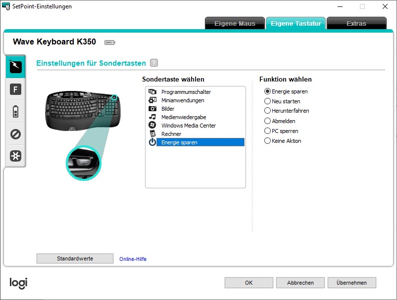

    Ich habe mir einen Link auf der Schnellstartleiste mit folgendem Kommando eingerichtet: ShutDown /h
    Auf meiner Logitech-Tastatur K350 gibt es eine Menge zusätzlicher Tasten.
    Dort kann ich auch einiges festlegen.
    Ruhezustand aktivieren durch Tastenkombination möglich?
    Man kann das auch in den Windows-Einstellungen festlegen für das Drücken des EIN/AUS-Schalters.

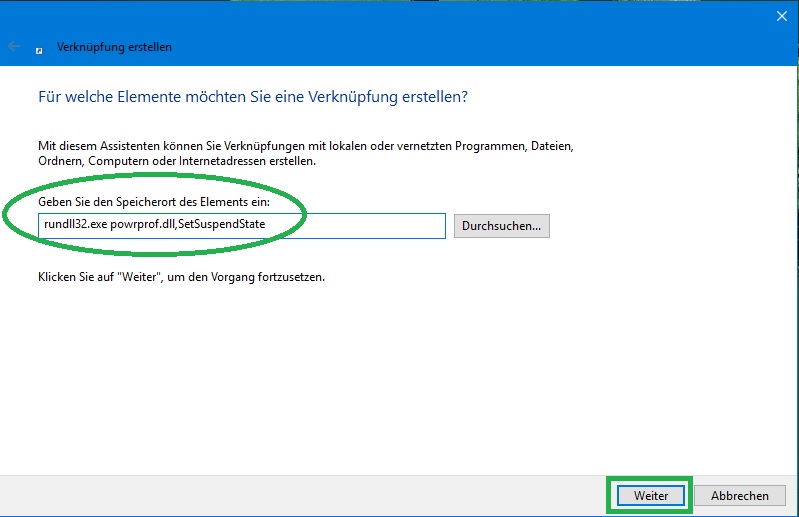

    @ norbertburghaus, wenn es Dir um eine
    geht, führst Du folgendes aus:
    1. führe einen rechtsklick auf einer freien Fläche des Desktops aus
    2. aus dem geöffneten Kontextmenü klickst Du auf Verknüpfung
    3. führe einen doppelklick auf die nun neu erstellte Verknüpfung und gib dort folgendes ein: rundll32.exe powrprof.dll,SetSuspendState → am besten kopieren und dann einfügen
    4. klicke nun auf den Button "Weiter" Ruhezustand aktivieren durch Tastenkombination möglich?
    5. gebe der Verknüpfung einen beliebigen Namen, z.B. Ruhemodus
    6. führe jetzt einen rechtsklick auf diese Verknüpfung aus und klicke aus dem geöffneten Kontextmenü auf Eigenschaften
    7. der Reiter Verknüpfung sollte geöffnet sein, vergib nun eine noch nicht verwendete Tastenkombination, z.B. STRG + ALT + V Ruhezustand aktivieren durch Tastenkombination möglich?
    8. fertig, mit der erstellten Tastenkombination fährt Dein System in Zukunft in den Ruhemodus Ruhezustand aktivieren durch Tastenkombination möglich?Ruhezustand aktivieren durch Tastenkombination möglich?
    PS: die erstellte Verknüpfung muss nicht unbedingt auf dem Desktop verbleiben, verschiebe sie für Dich an einen passenden Speicherort
