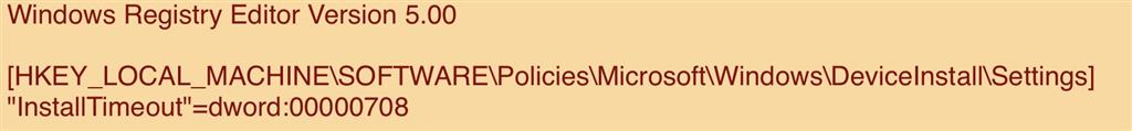

    Hallo Chris,
    geht es bei Dir um die Realtek Sound Treiber und den Fehlercode: 0x000005B4?
    Wenn ja, dann musst Du halt manuell den Eintrag in Regedit machen.
    Das steht in dem File, was Du nicht herunterladen willst:
    Seit Windows 10 Build 10041 kein Ton mehr
    Den Rest bekommst Du bestimmt alleine hin.
    MfG
    Matthias

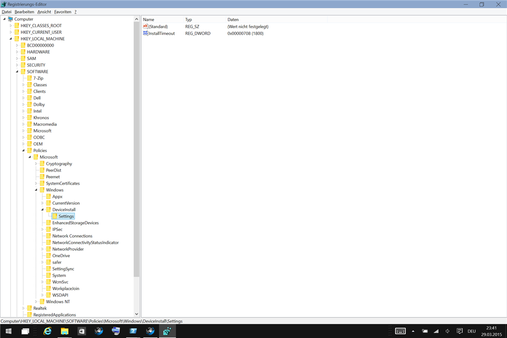

  5. 312496c2-2711-45d7-8919-6f9a4e19220e
    312496c2-2711-45d7-8919-6f9a4e19220e Gast
    klick auf den Link und lade die Datei herunter:
    Stone Group:: Knowledgebase - Sign in
    Dann mit der rechten Maustaste auf die Datei klicken und "Alle extrahieren.." auswählen.
    Dann suchst Du den Pfad aus, wo hin es entpackt werden soll und drückst auf "Extrahieren".
    Nun öffnet sich der Ordner mit der "device_install_timeout1800.reg".
    Klicke mit linken Maustaste drauf und bestätige die Sicherheitsmeldung mit "Ausführen".
    Die nachfolgenden Fenster mit "ja" und "ok" bestätigen.
    Und dann sieht das so, in der Registry aus:
    Starte den Rechner neu und führe danach die Treiberinstallation durch.
    MfG
    Matthias
