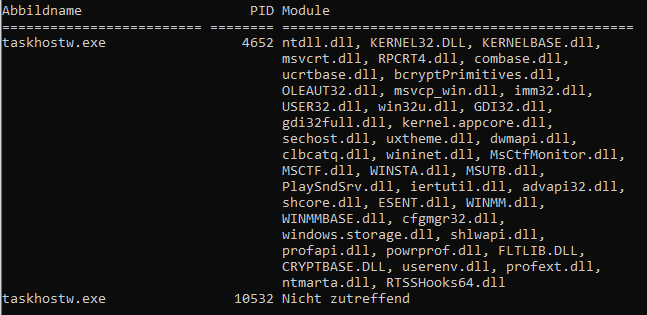

    Hallo, danke für die Antwort. Ich kann mit der Liste nichts anfangen, daher poste ich sie hier mal. Ist was ungewöhnliches dabei?
    ntdll.dll, KERNEL32.DLL, KERNELBASE.dll, msvcrt.dll, RPCRT4.dll, combase.dll, ucrtbase.dll, bcryptPrimitives.dll, OLEAUT32.dll, msvcp_win.dll, imm32.dll, USER32.dll, win32u.dll, GDI32.dll, gdi32full.dll, kernel.appcore.dll, sechost.dll, uxtheme.dll, dwmapi.dll,
    clbcatq.dll, wininet.dll, MsCtfMonitor.dll, MSCTF.dll, WINSTA.dll, MSUTB.dll, PlaySndSrv.dll, iertutil.dll, advapi32.dll, shcore.dll, ESENT.dll, WINMM.dll, WINMMBASE.dll, cfgmgr32.dll, windows.storage.dll, shlwapi.dll, profapi.dll, powrprof.dll, FLTLIB.DLL,
    CRYPTBASE.DLL, userenv.dll, profext.dll, ntmarta.dll, RTSSHooks64.dll
    Der Befehl brachte auch einen weiteren Treffer, einen taskhostw.exe mit einer anderen PID. Hier waren aber keine Module aufgeführt, es stand nur "Nicht zutreffend".
