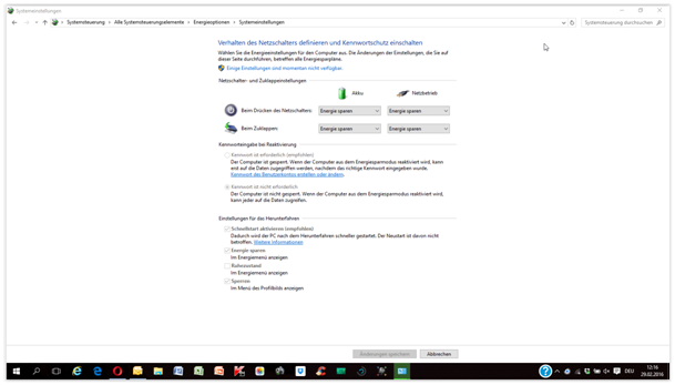

    Hallo
    Kontrolliere einmal bei den "Einstellungen für das Herunterfahren", ob der Haken bei "Schnellstart aktivieren (empfohlen)" aktiviert ist.

    Habe bei einem Rechner das gleiche Problem.
    Der soll allerdings die Tage neu aufgesetzt werden.
    Würde es dennoch gerne testen.
    Also wie soll es denn sein? Aktiviert oder nicht?
    Beste Grüße
  5. Säm
    Auf "aktiviert"

    Normal ist dieser Haken bei dieser Einstellung immer gesetzt und gewährleistet, dass der PC unter Windows 10 schneller hochfährt. Es gibt aber bei einigen PCs das Problem, dass diese nicht herunterfahren, sondern einen Neustart ausführen. Erst dann würde ich hier den Haken entfernen, damit der PC immer sauber herunterfährt.
    Warum, wie in #1 beschrieben, der PC erst beim zweiten Mal sauber hochfährt, ist unklar, da zu wenig an Information vorliegt.
    Die Grundregel bei solchen und anderen Problemen mit dem PC ist fast immer, zuerst sind die Treiber zu kontrollieren, ob hier alles ok ist. Denn seit dem Upgrade auf Windows 10, sind die meisten Probleme auf nicht aktuelle Treiber zurückzuführen.
