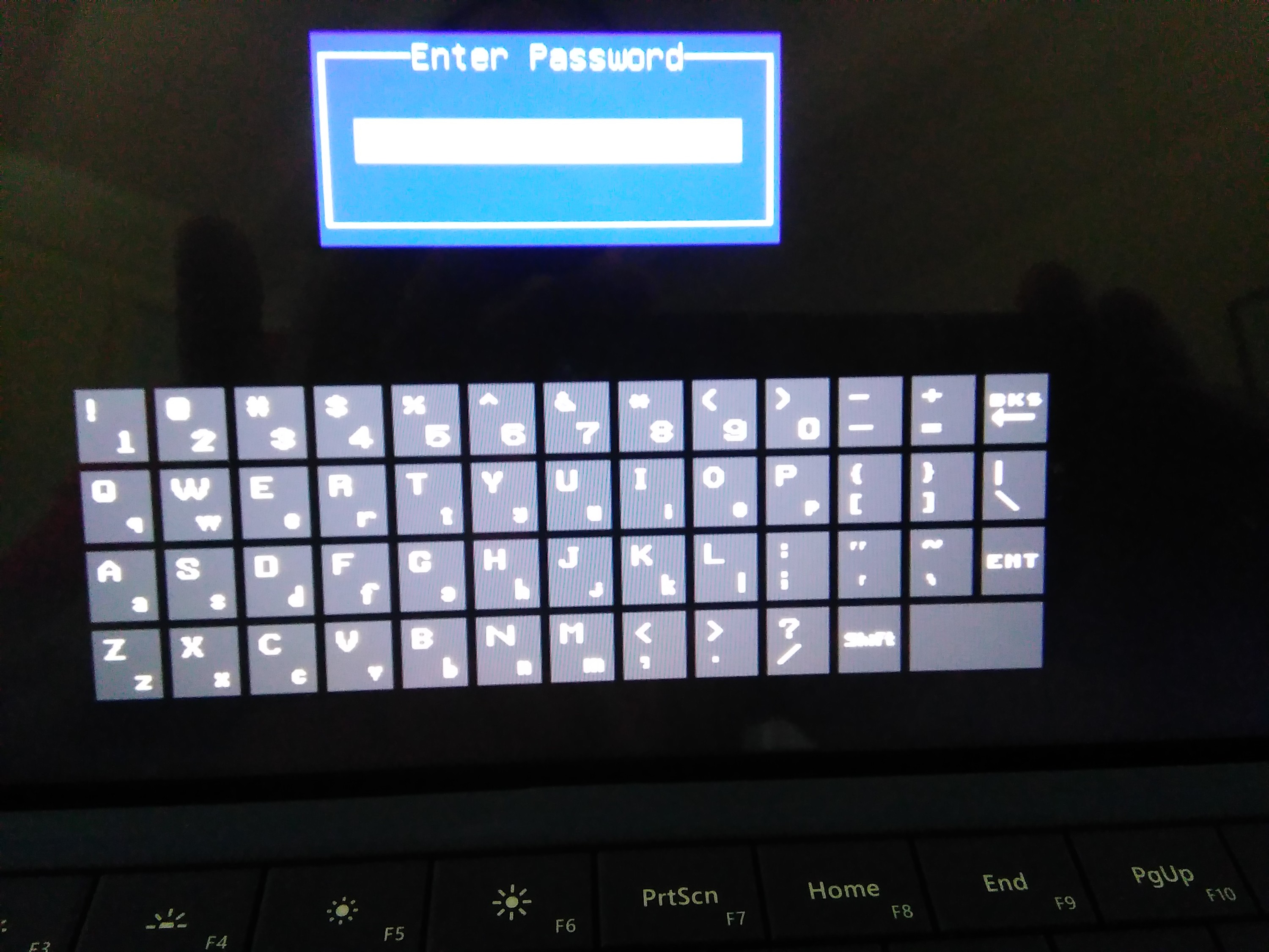

    Ergebnis ist schwarzer Bildschirm mit Tastatur/ siehe Bild
    und fragt Enter Password
    Welches Password gebe ich da ein? Mein Microsoft-Passwort, mit dem ich sonst den rechner freischalte? Bei der Tastatur ist mir nicht ganz klar, wo das Sonderzeichen @ ist, ueber der 2 nehme ich an. Also SHIFT + 2 geklickt
    Mit meinem normalen Microsoft-Passwort, sagt der rechner INVALID PASSWORD.
    Danke für weitere Vorschläge.
    Joachim
    Surface 3 / startet nicht mehr / error code 0xc0000098
  8. Leo_L
    Leo_L Gast
    Hallo Joachim,
    danke für deine Nachricht.
    dabei handelt es sich um das Administratorpasswort.
    Falls dieses vergessen wurde, kann es nur noch vom Servicecenter von Surface zurückgesetzt werden.
