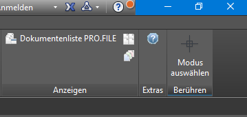

    Test1:
    2-Bildschirmbetrieb (Book und 24“). Acad wurde auf Book gestartet und anschließend auf Monitor verschoben
    Surface Book 2 (2018) - Probleme Grafikkarte in Verbindung mit Dockingstation

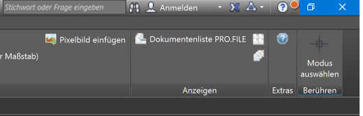

    Test2:
    1-Bildschirmbetrieb: Book zugeklappt gestartet und ACAD direkt auf externem 24“-Monitor gestartet:
    Man kann deutlich die etwas bessere Bildqualität bei dem 2. Test sehen. Hinzu kommt, dass die Fenstertaste „Minimieren“ in der oberen Ansicht durch die ACAD-Schaltfläche überdeckt wird.

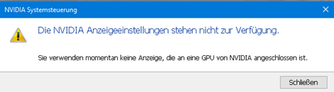

    Für Autocad wurde anschließend in den Nvidiaeinstellungen als bevorzugte Karte die Nvidiakarte ausgewählt. Dies brachte nach einem Neustart eine leichte Verbesserung. Allerdings qualitativ immer noch weit von der bisher genutzten Workstation entfernt. Woran liegt das?
    Bei als bevorzugt eingestellter Nvidiakarte für ACAD starte ich derzeit das Book im zugeklappten Modus. Unverständlich finde ich, dass die Nvidiakarte im zugeklappten Modus trotzdem nicht genutzt wird. Die Auslastung liegt bei 0% und wenn ich nun in die Nvidiasystemeinstellungen gehen möchte, bekomme ich nur die Meldung, dass kein Nvidia-Grafiktreiber installiert ist. Alternativ auch folgende Meldung:
    Der Treiber ist natürlich installiert und läuft auch. Allerdings erst, wenn ich das Book öffne.
    Warum ist das so und wie kann man das abstellen?
    Grundsätzlich funktioniert der Wechsel zwischen Tabletmodus und Book-Modus nur mit Neustart des Systems vernünftig, da ansonsten bei den externen Monitoren o. g. Probleme auftreten. Für ein effektives Arbeiten ist das allerdings sehr hinderlich und daher ärgerlich.

    danke für die Screenshots. Du hast erwähnt, dass du AutoCAD beim ersten Test auf dem Surface-Gerät gestartet hast. Da die native Auslösung allerdings nur im zweiten Test angewandt wird, sorgt diese für die höhere Qualität des zweiten Bildes.
    Ich habe mir die angezeigte Meldung in der NVIDIA Systemsteuerung angeschaut und würde gerne von dir erfahren, ob du alle aktuellen Software- und Firmware-Updates für das Surface Book 2 installiert hast. Wenn nein, klicke bitte auf den unten angezeigten Link,

    Book im zugeklappten Modus mit MS-Dock und zwei Monitoren gestartet. Es wird die Nvidia-Karte im Gerätemanager angezeigt.
    Treiberversion 24.21.13.9882 vom 30.07.2018 = aktuellster Treiber auf der Nvidia-Homepage
    Warum wird die native Auflösung nur beim 2. Test angewandt? Warum nicht beim 1.?
    Heute habe ich einen 24" Eizo über Displayport und einen 22" LG-Monitor über DVi an die MS-Dockingstation angeschlossen. Sowie es aussieht läuft die Nvidiakarte heute direkt mit.
    Bei den Bildschirmeinstellungen/Adaptereigenschaften unter Win10 wird immer nur die Intel UHD-Karte angezeigt. Egal ob ACAD bereits auf einem Monitor (mit Zuordnung der Nvidiakarte) gestartet wurde oder nicht!
