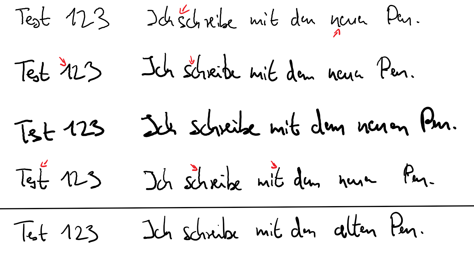

    Hallo Community,
    auf meinem Surface Go schreibt der neue Pen nur gewellte und verwackelte Linien (siehe Bild). Ich habe bereits 5 Exemplare ausgetestet (war im Mediamarkt), bei allen das Gleiche. Der alte Pen (zum Surface Pro 4) schreibt dagegen einwandfrei.
    Getestet habe ich das Ganze in der OneNote Desktopvariante und Drawboard. In der Skizzen-App im Ink-Bereich oder im Testbereich in der Surface-App tritt das Phänomen kaum, bzw. gar nicht auf.
    Mich würde mal interessieren ob Ähnliches auch bei Anderen auftritt.
