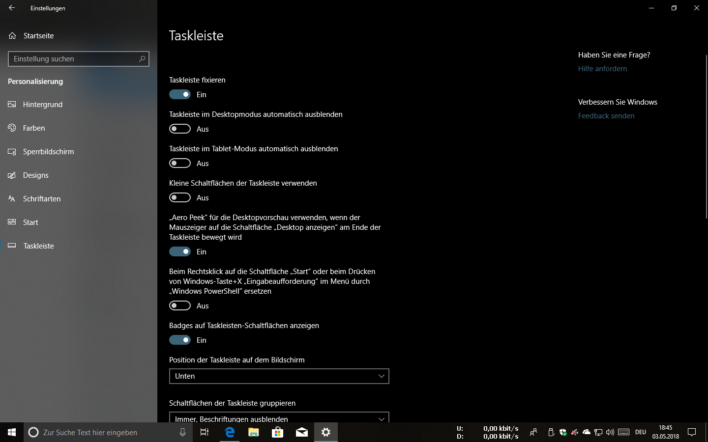

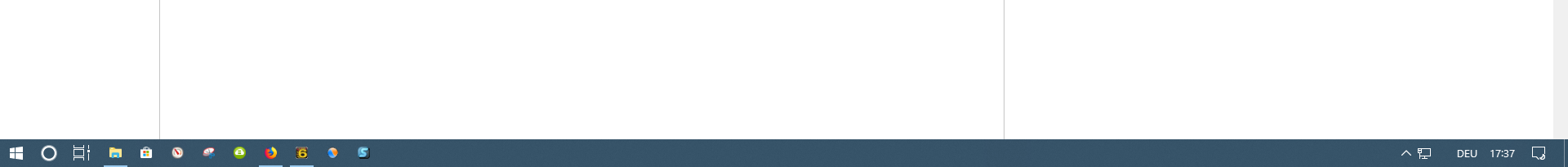

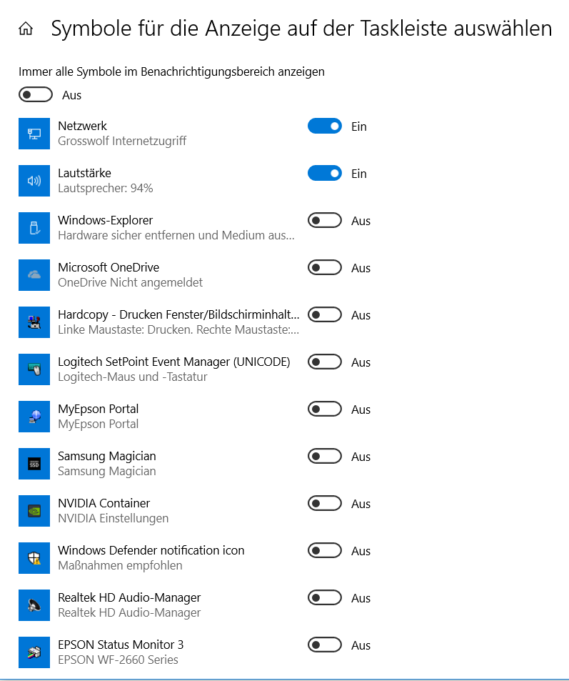

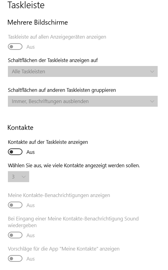

    Hallo REMED,
    bei meinem 27"-Monitor habe ich HD-Auflösung eingestellt (1920 x 1080). Selbst wenn ich alle Symbole anzeigen lasse, ist noch genügend Platz vorhanden (siehe Bild). Das mache ich aber grundsätzlich nicht - es werden nur, wenn es mal wqieder funktionieren
    sollte, diese beiden Symbole angezeigt. Also habe ich sehr viel Freiraum in der Symbolleiste.
    Taskleiste - Systray: Entweder Lautsprecher-Sybol oder Netzwerk-Symbol zu sehen, aber nie...
    Das ist die Symbolleiste, wenn alle angezeigt werden:
    Das sind die Einstellungen für die Leiste:
    Also dürfte der Platz doch wohl ausreichend sein. Da siehst du auch noch einmal die Einstellungen für die Taskleiste.
    Gibt es irgendwo in Windows 10 1803 dafür versteckte Einstellungen. Das ist ja leider oft der Fall, dass man erst durch Zufall irgendwann und -etwas findet (auch kleine Windows-Tools), das man vor langer Zeit hätte gebrauchen können.
    Icxh habe mir zwar vor ein paar Jahren mal ein Windows 10-Buch gekauft (ich glaube es war für die ersten Versionen), aber jetzt könnte man sich ja alle halbe Jahre ein neues kaufen - so viel Geld wird mir nicht im Monat zugeteilt. Denn die Veränderungen
    in Windows 10 sind von Version zu Version z.T. sehr drastisch. Aber eigentlich will ich mich nicht mit Windows, sondern mit meinem Hobby-Programmen (Softsynths und Sounderstellung - sprich Sounddesign) beschäftigen - da habe ich genug Lernstoff.
    Allen noch einen schönen Abend.
    Gruß Wolfgang
    #3 WolfgangFreyer, 3. Mai 2018

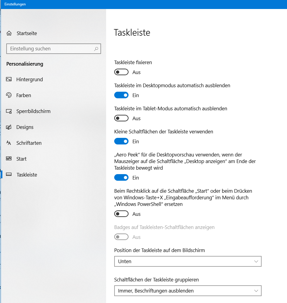

  6. EggiM
    EggiM Gast
    Bei mir lassen sich ebenso die Symbole bis runter ziehen, wie bei Ari45.
    Wenn ich mit der rechten Maustaste auf die Taskleiste klicke, Eigenschaften auswähle und das Häkchen für die kleinen Schaltflächen herausnehme, sodass die Taskleiste grösser wird, rücken auch die Symbole auf dem Desktop lediglich etwas zusammen, da wird nichts verdeckt.
    Die Symbole sind wirklich groß, sollte sich aber einfach ändern lassen: rechter Mausklick auf eine freie Stelle vom Desktop, Ansicht, und dann mittelgroße oder kleine Symbole auswählen.
    Achso, und die Taskleiste habe ich fixiert - seit W95 und noch nie anders gewollt.
  7. 18121507-d35a-4169-a166-ccf32c332683
    18121507-d35a-4169-a166-ccf32c332683 Gast
    Hallo
    Und bitte die Taskleiste fixieren so sollte das aussehen
    Liebe grüße UWE
    #6 18121507-d35a-4169-a166-ccf32c332683, 3. Mai 2018

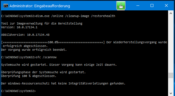

    Heute hatte ich ohne Erfolg einen sauberen Systemstart durchgeführt und dism mit anschließendem sfc laufen lassen - Ergebnis siehe unteres Bild.
    Gruß Wolfgang
