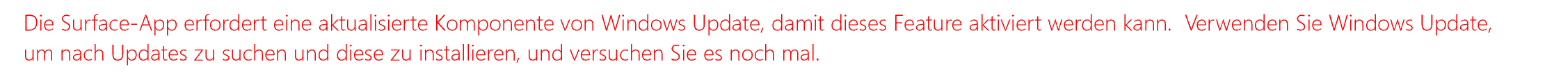

    Touchscreen und Pen funktionieren nicht
    das ist ein screenshot aus der Surface app

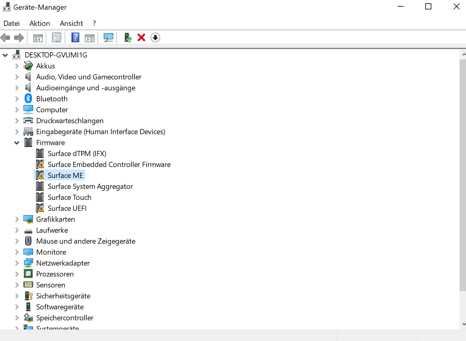

    und das einer aus dem Gerätemanager

  11. MaximilianBiebl
    MaximilianBiebl Gast
    bei "Surface ME" ist der Fehlercode 10: Es wurde versucht, die Attribute von Speicher zu ändern, der nicht zugesagt worden ist.
    Die anderen Geräte wollen einen Neustart was ich aber schon öfters gemacht habe.
