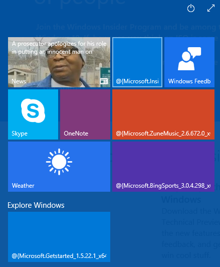

    • Nach abschießen des Systems über die Powertaste und erneutem Start ergab sich folgendes Bild im Startmenü:
    Update auf 10041 nur halbwegs erfolgreich - Fehler 0x80072af9 - Problemzusammenfassung
    Wie man sieht, sind einige Apps seltsam dargestellt (ich nehme an, dass die Namenszuordnung nicht mehr passt). Diese Apps lassen sich auch nicht starten.

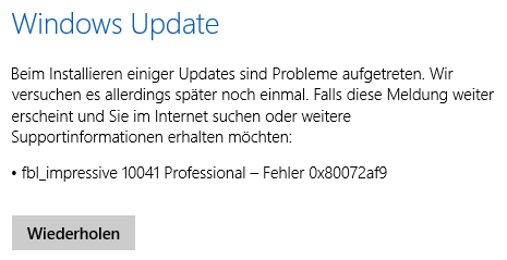

    • Als ich den Rechner heute wieder hochgefahren habe kam dann folgende Meldung:
    Den Fehler scheint aber sonst niemand zu haben (weder über Bing noch über Google was gefunden).

    Nachtrag:
    nach Klick auf Wiederholen und einem weiteren Neustart sind die Probleme im Startmenü verschwunden.
    Der Sound scheint sich auch gefangen zu haben.

    selber Fehler hier:
    fbl_impressive 10049 Professional – Fehler 0x80072af9
    Ich mußte bereits das System komplett neu einspielen, da Windows das Update wegen angeblich fehlendem Speicherplatz Mangels (0 MB) nicht herunter laden wollte.
    Nun System neu eingespielt und etwa 4 Stunden gewartet bis das Update herunter geladen wurde und auch installiert wurde und nun das.
    Langsam macht das keinen Spass mehr. Ich habe kein Problem damit wenn Probleme auftauchen aber so ist es einfach unsinnig. Ich verstehe nicht, warum Microsoft nicht von jedem größerem Update eine ISO erstellt, wenn man dann neu aufsetzen muß, dann klappt
    es wenigstens aber so setztz man neu auf, um nach stunden langem Download feststellen zu müssen, das alles für die Katz war. Meine Befürchtung ist auch, das sich dies nach Release nicht bessert, siehe Windows 8 /8.1

    Ladet die Build 10041 Iso von Windows Insider Webseite herunter:
    http://windows.microsoft.com/en-us/windows/preview-iso-update-1503
    Danach Fremde Antiviren-, Firewall- und/oder Tuningprogramme deinstallieren.
    Nutzt dazu auch das Removal Tool, wenn der Hersteller eins bereitstellt.
    Rechner neustarten und folgendes durchführen:
    Klickt mit der rechten Maustaste auf die Heruntergeladene Iso und wählt Bereitstellen aus.
    Öffnet nun die Eingabeaufforderung als Administrator und führt nacheinander folgende Befehle aus und wartet nach jedem Befehl das Ergebnis ab:
    dism /online /cleanup-image /scanhealth
    dism /online /cleanup-image /checkhealth
    dism /online /cleanup-image /restorehealth /source:wim:X:\Sources\Install.wim:1 /LimitAccess
    Achtung! Der Buchstabe X muss durch den Laufwerksbuchstaben, in dem die Iso bereitgestellt wurde, angepasst werden.
    Wenn die Reparatur mit dism beendet wurde, führt als letztes diesen Befehl aus:
    sfc /scannow
    Auch hier das Ergebnis abwarten.
    Nun startet erneut das Update auf Build 10049.
    MfG
    Matthias
    #4 312496c2-2711-45d7-8919-6f9a4e19220e, 31. März 2015
