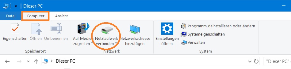

    Falls nur ein Unterordner aus dem Ordner "FRITZ.NAS" als Netzlaufwerk eingerichtet werden soll:
    • öffne mit der Tastenkombination Windows-Logo und e den Windows-Explorer
    • auf der linken Seite im Navigationsbereich, klickt man auf den Ordner "Dieser PC"
    • unter dem Ordner "Dieser PC" sollte oben der Reiter Computer schon gewählt sein, weiter unterhalb dieses Reiters klickt man auf "Netzlaufwerk verbinden" → WD MyCloud von Westerndigital it nicht mehr im Netzwerk zu finden
    • es öffnet sich ein neues Fenster hier klickt man zuerst auf den Button "Durchsuchen... "
    • der Ordner "FRITZ.NAS" wird angezeigt, einmal auf diesen klicken und es wird der entsprechende Inhalt angezeigt
    • ist der betreffende Ordner gewählt klickt man auf OK
    • auch hier wieder zuerst noch den gewünschten Laufwerksbuchstaben aussuchen und dann auf den Button "Fertig stellen" klicken
    • Fertig der betreffende Ordner aus dem Ordner "FRITZ.NAS" sollte nun als Laufwerk auftauchen
