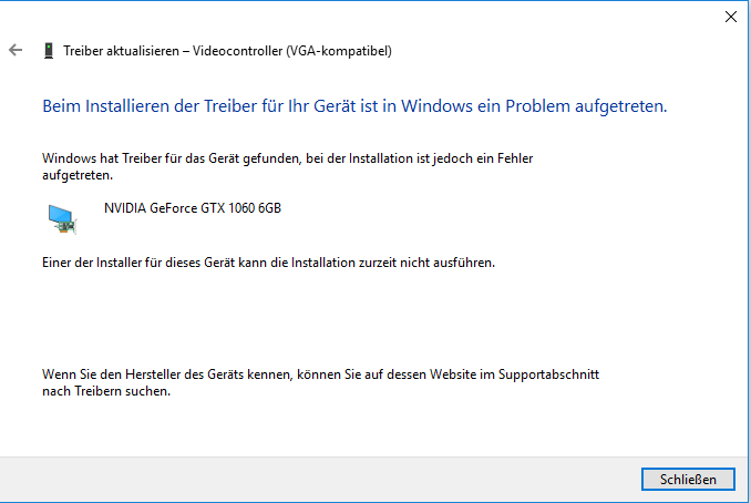

    Ich besitzte Win 10 + Geforce 1060, welche grundsätzlich wunderbar miteinander harmonieren. Bis zum Win Update 1709 ab dann kam es vermehrt zum Einfrieren des Monitorbildes, mit Update 1803 hat sich das ganze nochmals verschlechtert (Bspw. 2 Min Youtube schauen und schon hängt sich das Bild auf). Also wollte ich die Graka-Treiber updaten. 1ter Versuch mittels Geräte-Manager automatisch über Windows -> funktionierte einwandfrei allerdings keine Veränderung des ursprünglichen Problems. Windows sagt nachwievor Display Driver funktionieren nicht richtig es wird der Standard Windows Treiber verwendet.
    2ter Versuch manuelle Installation: mittel DDU (Display Driver Unistaller) sämtliche Treiber sowie den NVIDIA Ordner gelöscht als auch im Geräte Manager die Graka deinstalliert. Beim Versuch die neuen Treiber (direkt von NVIDIA) zu installieren schlägt die Installation bereits bei der Überprüfung der Systemkompabilität fehl. Im Gerätemanager wird die Graka nur noch als Videocontroller angzeigt und im Falle einer automatischen Windows Treiberaktualisierung wird die Graka richtig erkannt allerdings sagt Windows das der Installer nicht funktioniert sowie Fehlercode 18 = Treiber müssen installiert werden.
    Bitte um Hilfe habe schon so ziemlich alles probiert bspw. Graka ausgebaut, BIOS Update, NVIDIA-support, ...

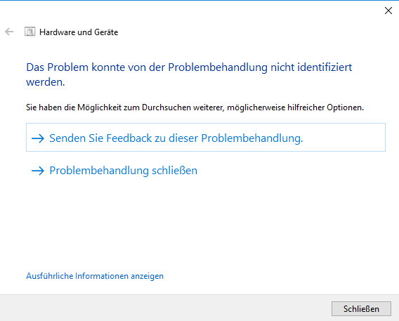

    Vielen Dank für dieses standard generierte Mail ..., wie ich bereits geschrieben habe ist das Treiber aktualisieren im Geräte Manager nicht erfolgreich siehe Screenshot
    Weiters kann die Problembehandlung leider ebenfalls keine Lösung finden siehe screenshot
