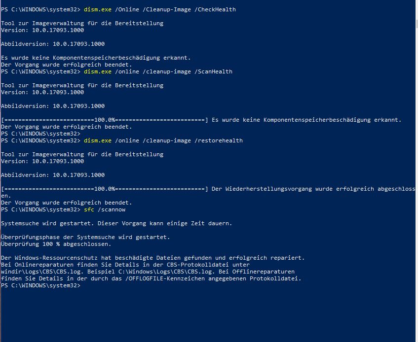

    Sonst hilfe möglicherweise auch ein Reparieren von Systemdateien mittels DISM und SFC. Hierzu bitte eine Admin-CMD (oder Admin-Powershell) starten und folgendes ausführen:
    DISM /Online /Cleanup-Image /CheckHealth
    DISM /Online /Cleanup-Image /ScanHealth
    DISM /Online /Cleanup-image /RestoreHealth
    (die Optionen klingen ähnlich, beziehen sich aber auf Registry, Sicherungsimage usw. hat also seine Bewandtnis. FernerWIN10 Kaltstart hängt nach Update auf 17093 Insider
    sfc /scannow
    Irgendwelche gefundenen oder reparierten Fehler?

    Ich habe gestern/heute früh folgendes probiert:
    1. Neuinstallation von 17093 von DVD. Ergebnis: Keine Veränderung
    2. sfc /scannow brachte nichts. Nach Änderung der Bios Einstellungen erschien beim Starten mit Windows10-Stick beim Reparaturmodus das Weitermachen mit WIN 10 nicht mehr. 17093 CD ging auch nicht mehr (Reparatur)
    3. Restore leider der Vorversion mit Acronis vom Server: Nur Office 365 muckte, sonst keine Probleme.
    4. Installation von 17093 von Windows Update: Läuft - aber Kaltstart nicht möglich, sofort Schleife ohne Wartezeit. Auswahl des Mediums: Festplatte sofort Schleife, USB-Stick über Reparaturoptionen kein Problem.
    PC findet 17093 Startpartition nach Kaltstart nicht. Neustart läuft problemlos.
    Alles andere werde ich morgen früh probieren. Vor zwei Jahren hatte ich mal ein ähnliches Problem, da brachte eine Reparaturanweisung von Deskmodder Erfolg.
    Habe gleich weiter gemacht, sfc /scannow hat es gebracht. Interessanterweise brachten es zwei Installationen von 17093 von unterschiedlichen Quellen nicht.
    Gut war, dass ich ein eine Woche altes Acronis Image hatte. Meine beiden Notebooks hatten mit 17093 keine Probleme.
    Danke.
