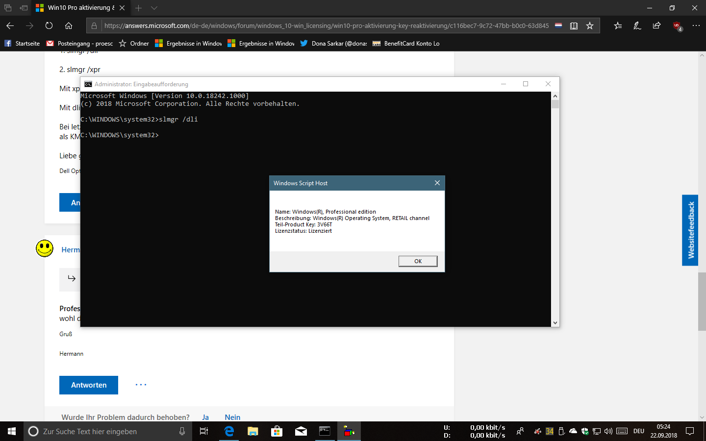

    Dennoch gebe diese 2 Befehle in der CMD als Admin ein
    1. slmgr /dli
    2. slmgr /xpr
    Mit xpr wird festgestellt ob dein Windows dauerhaft aktiviert ist
    Mit dli wird festgestellt welche Version und ob Retail oder eine KMS Lizenz vorliegt
    Bei letzterer wirst du wieder aktivieren müssen bei Enterprise welche im Normalfall nur für Unternehmen und Schulen als KMS Lizenz gedacht ist
    Liebe grüße UWE

  11. Uwe1 schwiebi
    Uwe1 schwiebi Gast
    Hallo
    Das R steht für Trademark
    Bei dir sollte nichts von Volumen Lizenz bei dli stehen
    Siehe bei mir
    Liebe grüße UWE

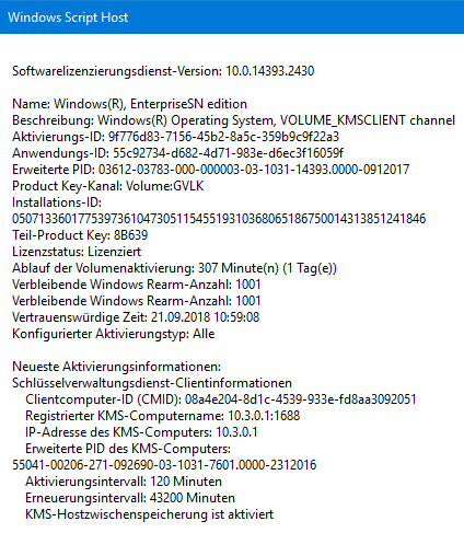

  15. Uwe1 schwiebi
    Uwe1 schwiebi Gast
    Hier mal ein Bild von einer Enterprise dessen Lizenz abläuft aus einem Thread hier im Forum
    Win10 Pro aktivierung & Key reaktivierung
    #14 Uwe1 schwiebi, 22. September 2018
  16. repe123
    repe123 Gast
    Danke für das Bild, so habe ich es mal gesehn. Zur PID.txt, ja ich habe sie und die EI.cfg in den Ordner eingfügt. Nach der Installation war Windows aber noch nicht aktiviert, ich musste es nach der Installation aktivieren. Ich weiss nun nicht ob Windows
    immer sofort bei der Installation aktiviert wird, mit PID.txt. Vielleicht hätte ich nur länger warten müssen keine Ahnung.
    Ich habe aber im die PID.txt, den selben Key verwendet, den ich auch zum aktivieren nahm.
    Schlussendlich, wenn es denn Glück war, kann ich damit gut leben, also danke nochmal an alle.
