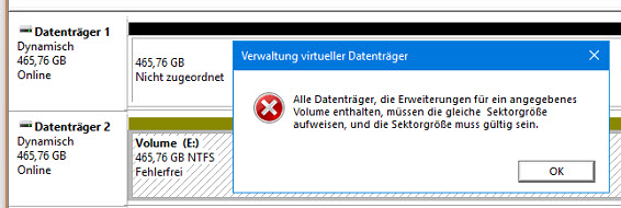

    Win10 Spiegelung, Fehler "gleiche Sektorgröße"
    ich habe im Forum keine abschließende Lösung für das Problem gefunden.
    Beim Einrichten einer Spiegelung erhalte ich folgende Fehlermeldung:
    "Alle Datenträger, die Erweiterungen für ein angegebenes Volumen enthalten,
    müssen die gleiche Sektorgröße aufweisen, und die Sektorgröße muss gültig sein."
    Datenträger 1 (schwarz - WDC_WD5000AAKX) war Teil der alten Spiegelung.
    Datenträger 2 (gelb/grün - TOSHIBA_DT01ACA050) ersetzt eigentlich die alte Seagate.
    ( Ich benutze grundsätzlich Platten unterschiedlicher Hersteller. Und ich bevorzuge für diesen Fall die Spiegelung anstatt den boardinternen Raid-Kontroller zu verwenden. )
    Warum ist die "alte" leer und die neue "voll"? Weil ich, nachdem das Spiegeln nicht fuktionierte ein Problem mit der "alten" vermutete und die Daten mit FileSync auf die "neue" kopiert habe. Danach die "alte" formatiert, Sektoren geschaut, chkdsk uns... Aktuell wird nur die "neue" vom System benutzt"

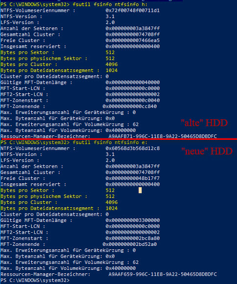

    Hier die Auswertung von fsutil unter Win10 V1803, Buil 17134.165:
    Ich sehe kein Problem mit den Sektoren oder?

    Die neue Platte ist eine 512e Platte, d.h. arbeitet intern mit 4K Blöcken und emuliert die 512 Byte Blöcke nur. Die alte Platte ist eine Platte, die auch intern mit 512 Byte Blöcken arbeitet. Ich möchte nicht ausschließen, dass das an der Stelle für die
    Probleme sorgt.
    Ich gehe davon aus, dass mit einer zweiten 512e Platte die Probleme verschwinden würden.

    Woran sieht man das es eine 512e Platte ist? Ich war der Meinung das "Bytes pro physischem Sektor" dann 4096 ausweisen würde. Muss man das einfach wissen Win10 Spiegelung, Fehler "gleiche Sektorgröße"?
    VG Daniel
  5. Ingo Böttcher
    Ingo Böttcher Gast
    Nein, es werden ja 512 Bytes Blöcke emuliert. Das Betriebssystem sollte somit eigentlich nichts davon mitbekommen, dass die Platte es intern ganz anders verwaltet.
    Wissen muss man es nicht, aber die Hersteller geben es in den Datenblättern normalerweise an. Manche Modelle gibts auch in unterschiedlichen Konfigurationen. Generell kann man heute davon ausgehen, dass aktuelle Platten 512e sind. 4K native verbreiten sich
    im normalen Umfeld bisher nicht wirklich.
    #4 Ingo Böttcher, 10. August 2018

    Hallo Ingo, ja und nein.
    In fsutil sollten die Konfigurationen 512(n), 4K oder 512e eindeutig erkennbar und damit vermuten nicht notwendig sein.
    fsutil für 512(n) HDD:
    Bytes pro Sektor: 512
    Bytes pro physischem Sektor : 512
    fsutil für 4k(n) HDD:
    Bytes pro Sektor: 4096
    Bytes pro physischem Sektor : 4096
    fsutil für 512e HDD:
    Auch unter Linux werden beide Werte angegeben. Dort wird es auch noch deutlicher beschrieben mit
    "Logische Bytes pro Sektor" und "Bytes pro physischem Sektor". Zuständig sind die Befehle smartctl und hdparm.
    Smartctl scheint aber mit manchen 512e HDDs falsche Werte zu liefern.
    Aktuell würde ich vermuten, ja eine Platte ist 512(n) und eine 512e. Passt also nicht.
    Würde aber auch bedeuten fsutil liefert falsche Werte für eine von beiden Platten (oder eine Platte liefert falsche Werte an fsutil).
    >>Vermutlich ist es die TOSHIBA_DT01ACA050 als 512e. Das müsste man aber mal testen.<<
    Da ich inzwischen eine dritte Platte habe wird sie hoffentlich zu einer von beiden passen Win10 Spiegelung, Fehler "gleiche Sektorgröße"
    VG Daniel
