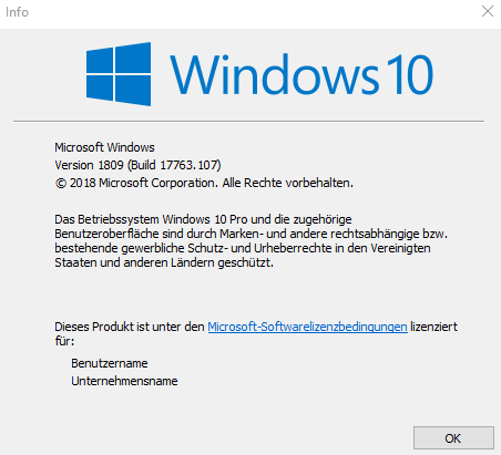

  10. Erli </b>
    Erli </b> Gast
    *Nachdenklich
    habe gestern nochmal WU aufgerufen, dabei kam dann das heraus
    Windows 1 , Update Oct-2018
    Unter System / Info steht nix von Insider
    Erli *Unsicher
  11. Richi50
    Richi50 Gast
    Danke Uwe,
    kann es ja nicht mehr nachvollziehen, da auf der 1809
