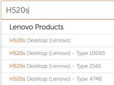

    @ Matin21, wurde diese von Dir nachträglich eingabaut
    Alle 3 Modelle Windows 10 hakt extrem sind vom Gerätehersteller Lenovo nicht mit einer
    ausgestattet.
