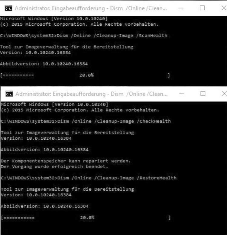

    Klick dazu mit rechter Maustaste auf den Windows Startbutton >> wähle
    Eingabeaufforderung (Administrator) >> bestätige mit "Ja" >> gib dann nacheinander folgende Befehle ein und bestätige jeweils mit [Enter]:
    Dism /Online /Cleanup-Image /ScanHealth
    Dism /Online /Cleanup-Image /CheckHealth
    Dism /Online /Cleanup-Image /RestoreHealth
