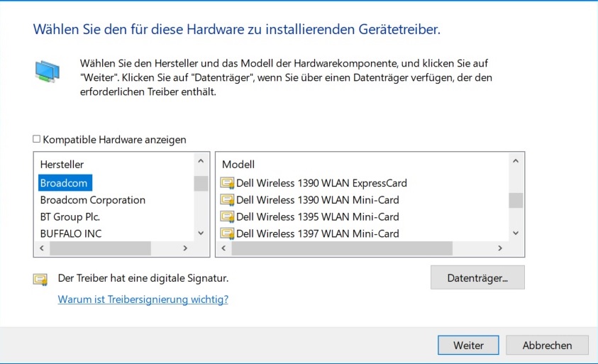

    Ich habe auf meinem Test-System zwar nicht die gleiche WLAN-Chip-Karte wie Du, aber wenn ich mir unter dem Geräte-Manager alle Treiber auflisten lasse, so wird mir doch einiges unter dem Gerätehersteller Broadcom an Treibern angeboten, siehe dazu hier → Windows 10 update mit Samsung RF710 s05
