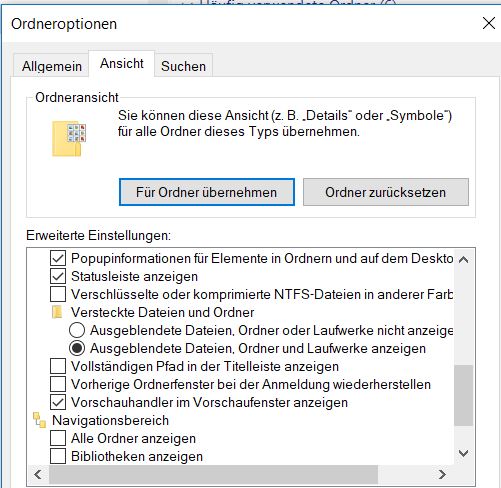

    ich habe das Problem, dass manchmal wenn der Rechner komplett heruntergefahren wird und später wieder gestartet wird, wieder die Fenster der letzten aufgehen.
    Diese Programme (Internet Explorer etc.) sind nicht im Autostart.
    Ich habe die Option "Vorherige Ordnerfenster bei der Anmeldung wiederherstellen" schon deaktiviert (siehe Screenshot)
    Windows 10, Version 1803, zuletzt verwendete Fenster öffnen sich nach Start / Neustart des...
    Was kann hier noch "Schuld" sein??
    Bitte um Hilfe
    Danke und LG

    Da ist niemandes "Schuld", das ist einfach eine Eigenschaft von Windows 10 ab 1803.
    Man kann das natürlich unterbinden, indem man ShutDown mit dem Parameter /r aufruft. Standard ist offenbar /g bzw. /sg.
    Ich habe zwei LNKs eingerichtet, die man sich auf die Taskleiste, den Desktop und/oder den START ziehen kann. Siehe den ZIP-Anhang. Gerade viele ältere Leutchen, bei denen die Feinmotorik bei der Mausbedienung nicht mehr so gut funktioniert, haben lieber ein Symbol, auf das sie klicken oder beim Tablet mit dem Finger drücken können.
