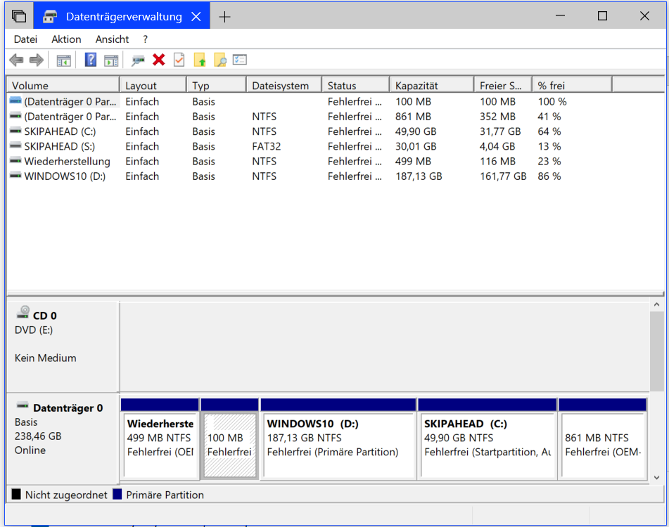

    Nun ja, mit dem Drücken der F9-Taste wollte ich schauen, ob man Windows 10 denn überhaupt noch als Betriebssystem auswählen kann. Da allerdings nur Windows 7 angezeigt wird, kann ich das wohl vergessen. Ob ich nun ein Dual-Boot-System direkt angelegt hatte,
    kann ich so direkt leider nicht sagen, da ich mein Betriebssystem ja von Windows 7 auf Windows 10 geupgradet habe. Windows 10 habe ich bereits dutzende Male gestartet und es hat auch bestimmt schon ein Jahr einwandfrei funktioniert (wenn man jetzt die PC-Abstürze
    und ähnliche Probleme außer Betracht zieht). Und hier noch einmal der Screenshot der Datenträgerverwaltung meines PC's:

    Laut deinem Bild gibt es jeweils auf Disk 0 und auf Disk 1 ein installiertes Windows.
    Beides MBR-Installationen. Gebootet ist momentan C: auf Disk 1.
    Ich würde mal beim Booten des Gerätes das BBS-Bootmenü aufrufen und dort Disk 0 auswählen.
    Startet das dort installierte OS? Welches?
    Die gleiche Prozedur mit Disk 1 versuchen. Resultat?
