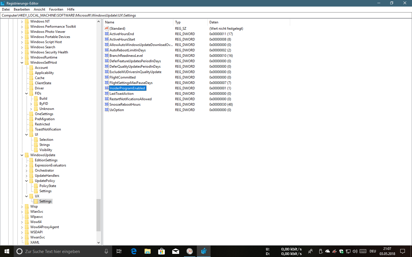

    Bei mir war der Schalter für "InsiderProgramEnabled" in der Registry tatsächlich auf null.
    Ich habe dieen Schalter ganz mutig auf 1 gesetzt und einen Restart gemacht. Was soll ich sagen, nach dem Restart war der Schalter leider wieder auf null zurückgesetzt.

    es lag nicht am Restart. Wenn ich InsiderProgramEnabled auf 1 setze und anschließend in den Windows-Einstellungen Windows-Insider-Programm aufrufe ist der Button "Erste Schritte" nicht aktiv. Beim anschließenden Aufruf der Registry ist InsiderProgramEnabled
    bereits wieder auf "0" zurückgesetzt,

    Ok, das warˋs. Nach Neuinstallation (Media-Creation-Tool) konnten die Datenschutzrichtlinien wieder richtig gesetzt werden und das Insider-Programm funkioniert wieder korrekt (man gönnt sich ja sonst nichts).
