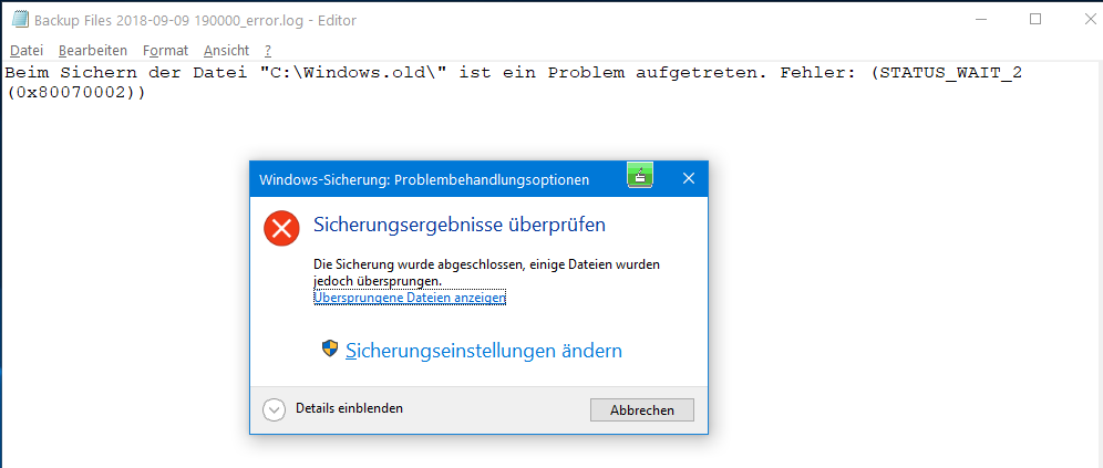

    bei mir wird schon lange ein Windows-Sicherungsproblem angezeigt: Es wird die C:\Windows.old nicht gefunden. Wie sollte Windows auch einen nicht vorhandenen Ordner finden, welcher von Windows selbst gelöscht wurde? Warum wird ein gelöschter Ordner nicht automatisch von der Sicherung ausgenommen? (Da soll mir einer sagen, dass so etwas logisch ist.)
    Die Meldung noch einmal im Bild unten.
    Wie bekomme ich so etwas wo entfernt/gelöscht?

    Als du die Sicherung eingerichtet hast, wurde der Ordner mit einbezogen. Da er Systemdateien beinhaltet, wird er aus der Sicherung nicht einfach entfernt, auch wenn er mittlerweile gelöscht wurde.
    Beende die Sicherung und richte den Sicherungszeitplan einmal neu ein.
