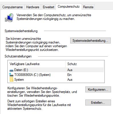

  10. SJ_83
    SJ_83 Gast
    Diese 1,46GB-Partition war bereits bei der Auslieferung da. Dagegen gab es von Anfang an keine "System-Reserviert"-Partition.
    Hat das Problem eventuell auch etwas mit dem Computerschutz zu tun? Für die "System-Partion" ist der Computerschutz nicht aktiv.
    Windows Systemabbild nicht mehr möglich FEhlercode 0x8078007D neue Fehlerhafte Cluster auf...
    Das YouTube-Tutorial hat leider nicht funktioniert, da eben beim Systemabbild erstellen der Fehler kommt.
    Ich habe noch einmal CheckDisk durchlaufen lassen. Das ist ein Auszug aus dem Bericht:
