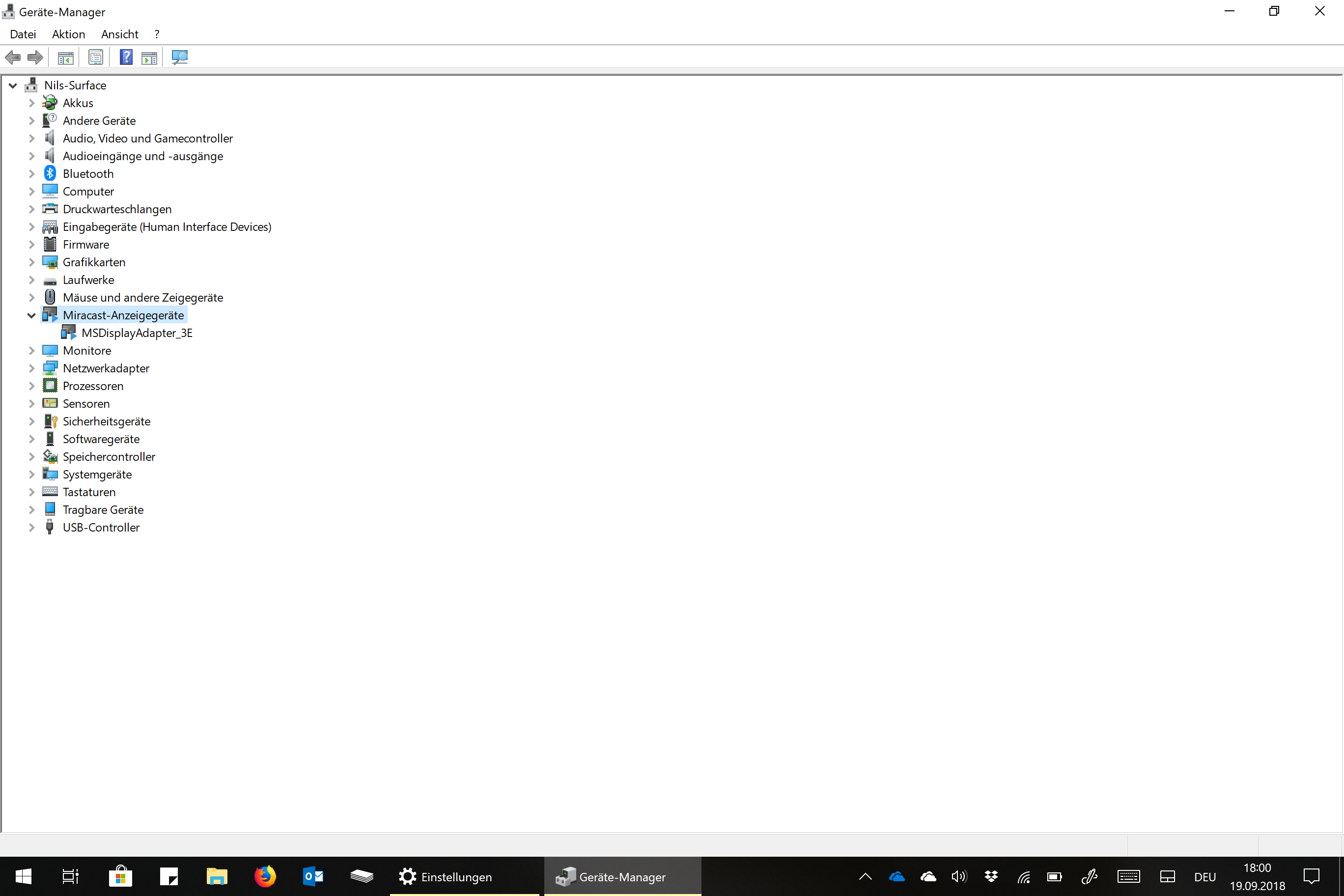

    Sende uns doch bitte einen Screenshot vom Gerätemanager, wo der Adapter angezeigt wird (am besten mit Rechtsklick die Eigenschaften anwählen).

    Hallo Leo,
    heute beim Händler gewesen, wegen Garantietausch des Sticks. Dort mit dem Neuen das selbe Problem, wird angezeigt, allerdings ist ein Verbinden nicht möglich.
    Es ist also definitiv ein SW Problem und da es mit dem Laptop ebenfalls nicht funktioniert würde ich einen Hardwaredefekt des Surface Pro4 ausschließen.
    Heute Microsoft Update gemacht, hat ebenfalls nichts gebracht.
    Anbei der Screenshot:
    wireless display Adapter lässt sich nicht mit Surface Pro 4 verbinden
    LG Nils
