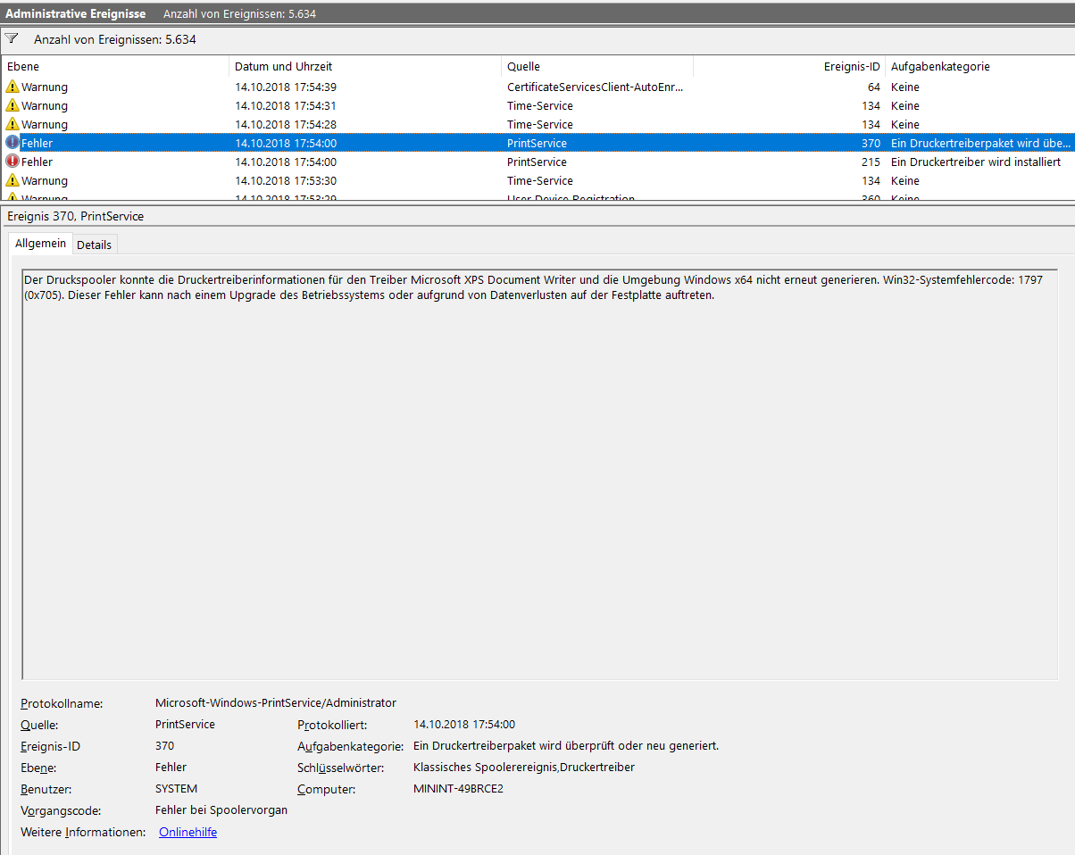

    Hallo liebe Community,
    wenn ich mir die Ereignisanzeige ansehe, seit dem es Windows 10 gibt, finde ich immer wieder die gleichen Meldungen und das jeden Tag ein paar mal! Wozu gibt es die Ereignisanzeige überhaupt, wenn man vor den immer wiederkehrenden Meldungen, egal ob Fehler oder Warnung, sieht? Microsoft scheint sich überhaupt nicht darum zu kümmern. Ich zeige nur 4 von vielen Meldungen unten.
    Es wurde mir hier schon mal daraufhin geschrieben, dass man nicht drauf achten braucht, aber warum werden diese denn auf dem PC gespeichert? Wenn mal eine wirklich wichtige Meldung kommt übersieht man diese bei den vielen "unwichtigen" Meldungen oder man muss ewig lange scrollen.
    Außerdem stimmt der Link in der ersten Meldung nicht: Fehler 404 "Seite nicht gefunden"!
    Vielleicht kann mir hier jemand eine Antwort darauf geben?

    Du schaust dir konkret die gefilterte Liste "Administrative Ereignisse" an. Damit bekommst du natürlich ausschließlich Warnungen und Fehler zu sehen. Dass dort auch im normalen Betrieb Warnungen und Fehler auftauchen ist normal, wie dir ja bereits gesagt
    wurde. Es gibt Funktionen des Systems, die du nicht nutzt, die dadurch Meldungen generieren. Das ist üblich.
    Die Ereignisanzeige dient dem Zugriff auf alle Protokolle, damit man im Fehlerfall über die Such- und Filterfunktion dort entsprechend nach Problemmeldungen fahnden kann.
    Ob auf dem System tatsächlich Probleme auftauchten zeigt eher der Zuverlässigkeitsverlauf.

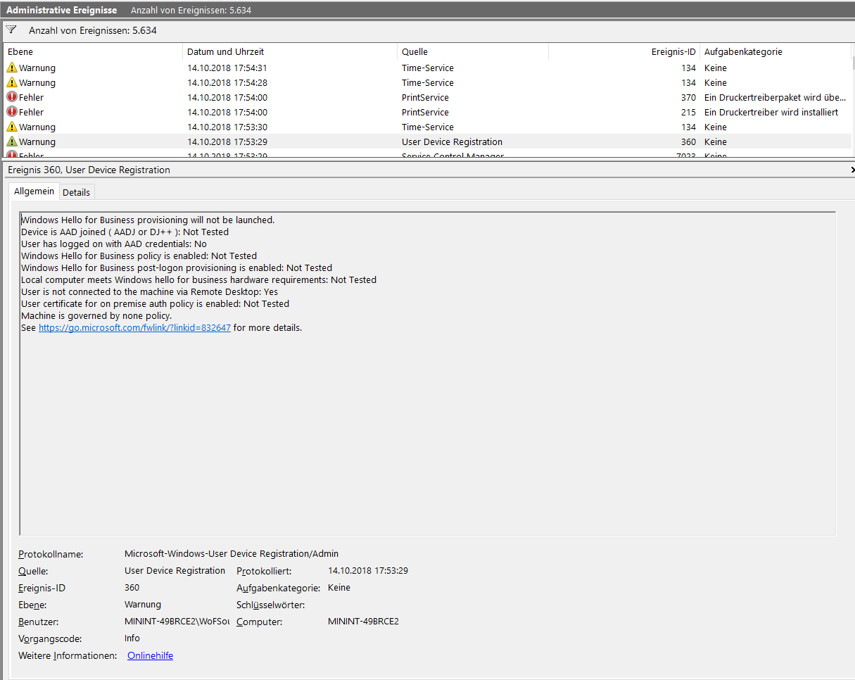

    ID 360 weist nur darauf hin, dass das Feature nicht aktiv ist. Könnte man ausblenden.
    https://support.microsoft.com/de-de/help/17215/windows-10-what-is-hello

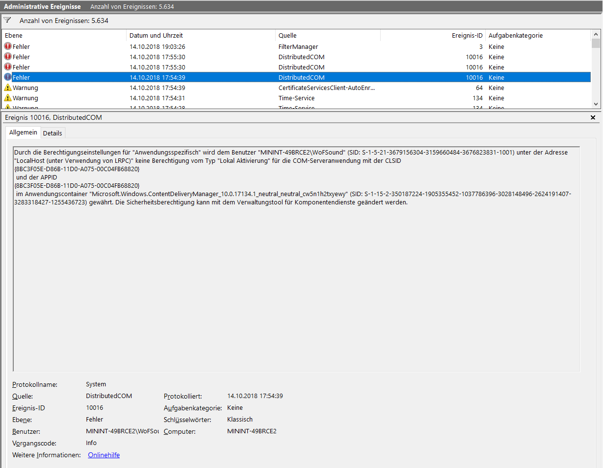

    ID 10016
    https://support.microsoft.com/de-de...-10016-is-logged-in-windows-10-windows-server

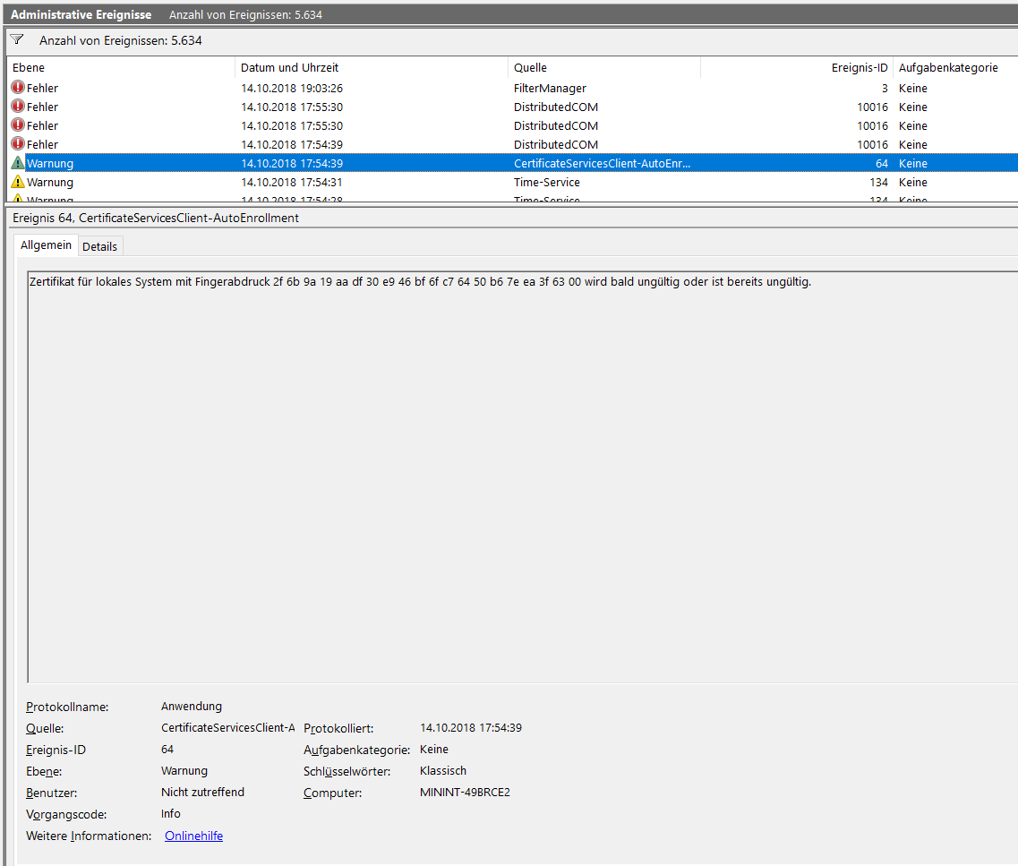

    ID 64
    Ausführen -> certmgr.msc
    Das Zertifikat suchen und ggf. löschen.
