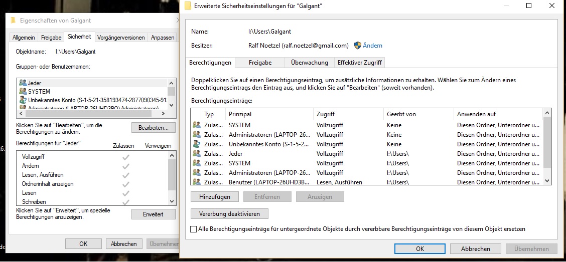

  9. RalfNoetzel
    RalfNoetzel Gast
    Zugriff Verweigert, Administrator Rechte von alter Festplatte
    #8 RalfNoetzel, 7. August 2018
  10. ungarnjoker
    ungarnjoker Gast
    Auch wenn Du Dich so angemeldet hast, bist Du noch lange nicht der Administrator des Systems. Du bist ein einfacher User, der sich im Bedarfsfall für gewisse Aufgaben mit Administratorrechten vom System ausstatten lassen kann, z.B. bei Ausführung bestimmter Befehle oder Zugriff auf bestimmte Ordner. Und auf ganz bestimmte Ordner hast Du selbst mit Administrator-Rechten keinen Zugriff. Dazu fehlen Dir die SYSTEM-Rechte. Nur das System darf auf alles zugreifen. Wenn Du System-Rechte für irgendwelche 'normalen' Aktionen brauchst, solltest Du Dein System überprüfen und ggf. neu aufsetzen, denn im Normalfall braucht kein User, auch kein Administrator, jemals System-Rechte.
    #9 ungarnjoker, 7. August 2018

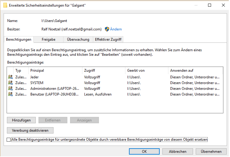

  11. Ingo Böttcher
    Ingo Böttcher Gast
    Entferne die ersten drei Einträge bitte, die nicht vererbt wurden.
    Setze unten den Haken zum Ersetzen der Berechtigungen.
    Wähle dann erst Übernehmen aus. Kann die Übernahme auf alle Dateien stattfinden?
    #10 Ingo Böttcher, 7. August 2018
  12. RalfNoetzel
    RalfNoetzel Gast
    Ja, können alle übernommen werden. Sieht jetzt so aus
    #11 RalfNoetzel, 7. August 2018

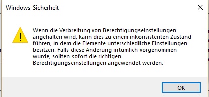

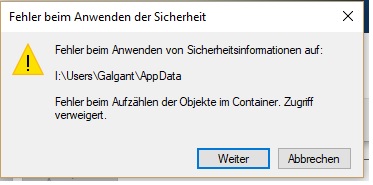

  13. RalfNoetzel
    RalfNoetzel Gast
    Hab ich jetzt mal so gemacht. Dann kam diese Meldung
    Und, nachdem ich auf Abbrechen geklickt habe, das
    #12 RalfNoetzel, 7. August 2018
  14. Ingo Böttcher
    Ingo Böttcher Gast
    Dann fehlt zuerst mal noch die Übernahme des Besitzes. Du bist ja schon Besitzer des Ordners "Galgant", aber vermutlich nicht von allen Unterordern.
    Ändere zuerst den Besitzer noch einmal auf deinen Account. Durch die Änderung kann dies dann erneut auf die Unterordner angewendet werden. Danach lassen sich die Berechtigungen dann zurücksetzen.
    #13 Ingo Böttcher, 7. August 2018
