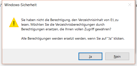

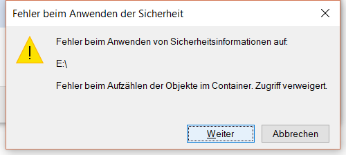

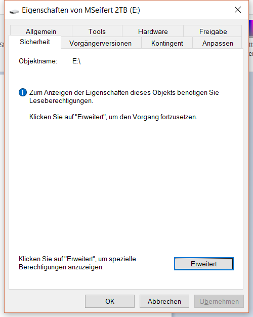

    Zugriff verweigert auf externe Festplatte über USB-C Hub
    Ich habe einen neuen Laptop (HP Elitebook x360 1020 G2) und wollte über ein USB-C Hub(USB C HUB UGREEN 9 in 1) verschiedene Externe Festplatten uns USB Sticks verwenden. LEider bekamm ich immer nur die Meldung "Zugriff verweigert"
    Meine Recherche brachte mich an den Punkt der erweiterten Sicherheitseinstellungen und dem Besitzer. Leider haben die beschriebenen Lösungen (neuen Besitzer eintragen) bei mir keinen Abhilfe geschaffen.
    Zugriff verweigert auf externe Festplatte über USB-C Hub Zugriff verweigert auf externe Festplatte über USB-C Hub Zugriff verweigert auf externe Festplatte über USB-C Hub
    Ist der Hub defekt, denn am alten PC geht es ohne Probleme? Ist da noch irgendeine Einstellung die ich übersehe?

    Schau mal ob in dieser Anleitung etwas steht, wie du den Besitz, und dadurch auch den Zugriff bekommst:
    Anleitung - Besitz von Ordnern übernehmen, Berechtigungen zurücksetzen
    Dabei geht es um Ordner, oder Orte welche vom System kontrolliert werden.
    Das scheint aber nicht das problem zu sein. jedoch magst du herausfinden, warum kein Besitzer zugeteilt ist, oder wer Zugriff hat, wenn du als Admin diese nicht besitzt.

    Wer koennte dies verhindern?
    Oft sind es Drittprogramme, mit hohen Rechten, also Antivirus Software. Laeuft etwas davon, ausser dem Defender?
    Wenn ja, sind diese aktuell?
    Und um in die Tiefe zu gehen, welche Windows 10 Version laeuft, also im Suchfeld winver eingeben, mit enter bestaetigen.
    Und du schreibst, es geht um eine 2TB Platte, wird diese unterstuetzt?

    Windows: Zugriff auf Festplatte verweigert - was tun?
    Wird Ihnen unter Windows der Zugriff auf die Festplatte verweigert, kann das mehrere Ursachen haben. Wir zeigen Ihnen in diesem Praxistipp, wie Sie das Problem lösen.
    Berechtigung zum Zugriff erlangen
    • Klicken Sie mit der rechten Maustaste auf die gewünschte Datei oder den Ordner und wählen Sie den Punkt "Eigenschaften" aus.
    • Wechseln Sie oben zur Registerkarte "Sicherheit" und wählen Sie dort die Option "Erweitert".
    • Wechseln Sie zur Registerkarte "Besitzer" und klicken Sie auf den Button "Bearbeiten".
    • Wählen Sie hier Ihr Konto aus und klicken Sie auf den Button "Übernehmen".
    • Schließen Sie alle Fenster mit "OK" und öffnen Sie erneut die "Eigenschaften" über einen Rechtsklick.
    • Wechseln Sie wieder zur Registerkarte "Sicherheit" und klicken Sie unter der Kategorie "Gruppen- oder Benutzernamen" auf den Button "Bearbeiten".
    • Wählen Sie oben Ihr Konto aus und aktivieren Sie die Option "Vollzugriff".
    • Schließen Sie wieder alle Fenster mit "OK" und probieren Sie erneut auf die Datei zuzugreifen.

    Ergänzend: Neben fehlerhaften Chipsatztreibern, die den Zugriff auf den USB-Host-Controller blockieren, kommen oft auch Filtertreiber von Antivirussoftware als Ursache in Betracht. Kann das zutreffen? Vor dem Upgrade muss die Antivirussoftware deinstalliert
    und ein Clean Tool des AV-Herstellers ausgeführt werden, um diese Filtertreiber zu entfernen. Vielleicht hilft das weiter.

    Geh mal in die Benutzerkontenverwaltung - dazu im Startmenü einfach eine Suche nach Benutzer durchführen. Dort den Link "Einstellungen der Benutzerkontensteuerung ändern" anklicken, im aufgehenden Dialog ziehst Du den Regler nun eine Stufe nach unten. Mit "OK" bestätigen und Windows komplett neu starten, indem Du bei "Ausführen" (WIN+R drücken) den Befehl: shutdown -g -t 0 ausführst. Klappt der Zugriff auf die USB Sticks nun wieder?

    Hatte das gleiche Problem gehabt, aber erst heute gelöst, zwar:
    Mach doch mal das Programm auf: HP Client Security - Gerätesicherheit - Geräteberechtigung - Wechselmedien, CD/DVD Laufwerke usw... alle auf Erlauben - Uneingeschränkter Zugriff (Dauer auch ohne Zeitangabe) umstellen,
    dann Laptop neu starten, danach müsste normalweise wieder funktionieren.
