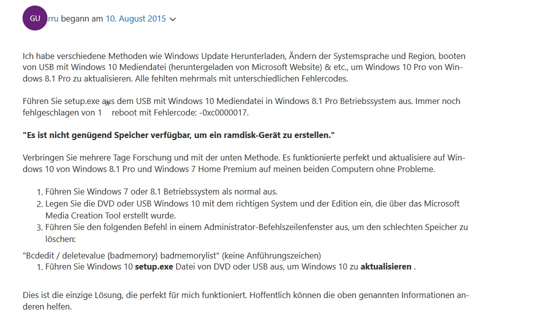

    Nur mal so zur Info!
    Habe als Administrator folgendes in der Eingabeaufforderung gestartet
    "bcdedit /deletevalue {badmemory} badmemorylist"
    Danach das Update noch einmal laufen lassen und alles ist in Ordnung!!
    lief ohne das geringste Problem durch.
    MfG Berloque

    @ heinihero, super - wie bist Du auf diese Lösung gekommen die PFA-Speicherliste zu verwalten?
    Habe ich hier was überlesen???
    Aber Ok, Dein Problem ist gelöst Funktionsupdate für Windows 10 – Version 1607 – Fehler 0x8007007f
