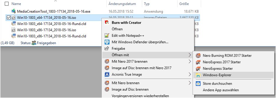

    Dann erstelle die ISO-Datei mit dem Tool. Die kannst Du entweder auf eine DVD(-RW) brennen oder das SETUP direkt von der ISO starten. Das geht so, wie auf dem Bild zu sehen. Der Explorer legt ein virtuelles DVD-Laufwerk an. Von dem startest Du die SETUP-EXE
