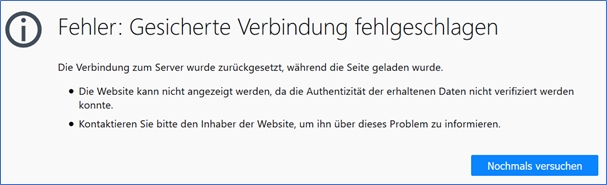

    Seit gestern funktioniert unter Firefox und Chrome die Anmeldung in Google-Mail nicht mehr.
    Die Fehlermeldung habe ich als Bild angefügt.
    Unter Edge allerdings geht es problemlos.

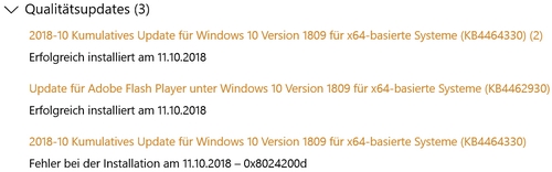

    Ich hatte das vorherige Update KB4464330 unter Verdacht, hab es deinstalliert - ohne Resultat.
    Deswegen wieder installiert.
    Die Fehlermeldung stand schon nach der ersten Installation da (siehe Attachment). Anmeldung in Googlemail funktioniert nicht mehr

    Hier findest Du Lösungsmöglichkeiten von Mozilla (Firefox) - Die Fehlermeldung „Sichere Verbindung fehlgeschlagen“ beheben | Hilfe zu Firefox
    Dürfte insoweit also mit einer Sicherheitssoftware von einem Dritthersteller zusammenhängen.

    Ich kann Dir nur sagen, woran es liegt. Was Du daraus machst und dem Rat folgst, obliegt ganz allein Dir.
    Dass ein Programm bislang immer problemlos gelaufen ist, heißt nun einmal nichts. Betriebssysteme und Programme entwickeln sich ständig weiter. Gerade auch im Bereich der Browser ist eine ständige Entwicklung im
    Gange, insbesondere in Punkto Sicherheit - und um das, nämlich eine gesicherte Verbindung, geht es hier.
    Da Kaspersky eine eigene Zertifikatsverwaltung mitbringt, die Browser aber auch, kommt man sich da schon einmal gegenseitig ins Gehege - s. z.B. auch
    Allgemeine Artikel
    Fehler: Gesicherte Verbindung fehlgeschlagen.
    Was spricht denn dagegen Kaspersky, zumindest testweise, vorübergehend zu deinstallieren (deaktivieren reicht in aller Regel nicht aus)?
    P.S.: Könnte auch an einer falsch eingestellter Systemzeit bzw. Systemdatum liegen

    Ich habe das Problem dem Kaspersky Support vorgetragen, sie haben eine Bug-Nummer dazu erstellt (2961687).
    Eine temporäre Lösung war in Firefox: mit config:about "security.tls.version.max" von 4 auf 3 zu stellen. Damit geht die Anmeldung wieder.
    Wenn das Problen gelöst ist, werde ich benachrichtigt.
