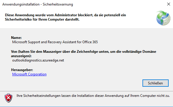

Helfe beim Thema Anwendungsinstallation Sicherheitswarnung in Windows 10 Support um eine Lösung zu finden; Sie haben mir einen Link zur Fehler Ermittlung gesendet. Bei diesem bekomme ich aber beim ausführen immer eine Sicherheitswarnung. "Diese Anwendung... Dieses Thema im Forum "Windows 10 Support" wurde erstellt von Sigi_74, 25. September 2018.

    Ohne zu wissen, was du da für einen Link bekommen hast, ist das alles jetzt aber nur Stochern im Nebel.
    Wenn solch eine Sicherheitswarnung kommt, gibt es dort normalerweise aber auch einen Link zu weiteren Informationen, unter dem man dann das entsprechende Programm trotzdem ausführen lassen kann. Das wäre vermutlich der einfachste Schritt, wenn dir Microsoft
    selber gesagt hast, dass du das so ausführen solltest.
    Hat nichts mit dem Problem zu tun, fiel mir aber trotzdem auf: Der Acrobat Reader in deiner Liste der Software ist eine veraltete Version und sollte deinstalliert werden. Da er sich in den Browser hängt, ist das ein generelles Einfallstor für Schadsoftware.
    Generell kann Edge als PDF Reader dienen. Du brauchst also eigentlich nichts nachzuinstallieren, um PDFs öffnen zu können.
    Guten Tag Herr Böttcher
    Den Lik habe ich von den Microsoft Office 365 Support erhalten, nachdem wir einen Tag versucht haben mein Problem zu lösen.
    Dies ist das mein Outlook Konto das Office 365 Konto nicht mehr Integrieren lässt, es wird dauernd das Passwort abgefragt.
    Einen Link habe ich bei der Meldung leider nicht gefunden, ausser die Zertifikate, di ich installiert habe.

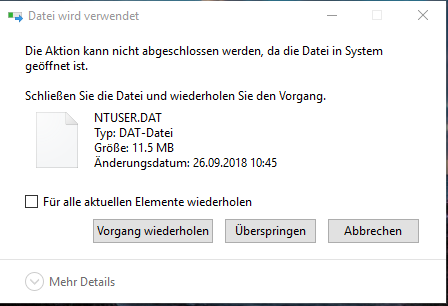

  9. Sigi_74
    Sigi_74 Gast
    Hallo kw
    Beim kopieren bekomme ich immer folgende Fehlermeldung.
    Habe den PC dazwischen neu gestartet und mich am neuen Konto nicht angemeldet.
    Gruss Alex
  10. kwkuhn
    kwkuhn Gast
    Hallo Sigi
    Dachte bei Deskmodder wäre gut erklärt
    Versuche mal aus meinem Gedächtnis
    Neuen Benutzer anmelden
    Nicht die System Ordner Dokumente, Bilder sondern nur die Unterordner und Dateien
    von Benutzer Alt zu Benutzer Neu Dokumente kopieren
    genau so mit Bildern Videos usw
    Mit den Versteckten Appdata Dateien habe ich keine Erfahrung

    Bevor du weiter versuchst, das Profil zu kopieren, schau lieber in diesen Thread und setze um, was ich dort geschrieben hatte:
    Fritz Box USB-Fernanschluss und Windows 10 Sicherheitseinstellungen
    Das dürfte schneller gehen als die Migration des Benutzerprofils. Lösch danach den neu angelegten Benutzer wieder, wenn es funktioniert hat.
