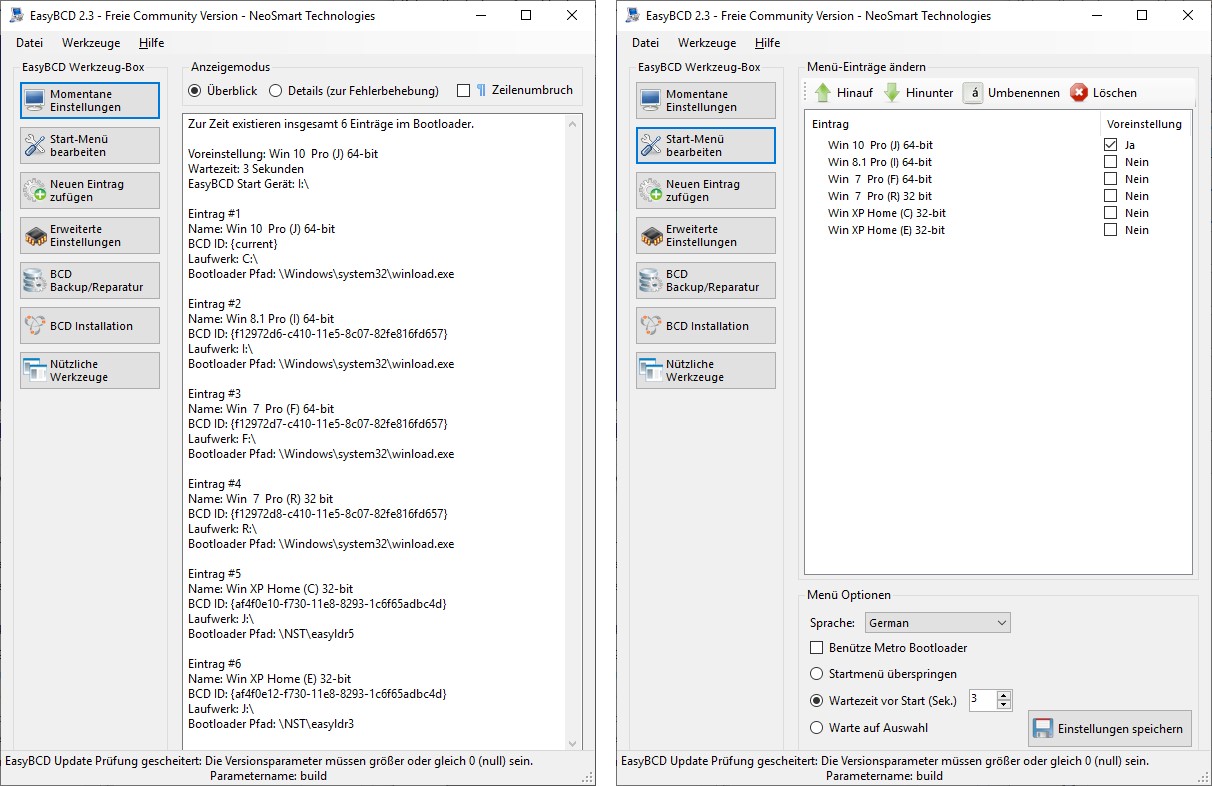

      Ich habe sechs Windowse parallel installiert.
      Die Einrichtung des Bootmanagers mache ich mit EasyBCD.
      EasyBCD
