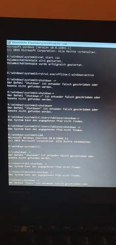

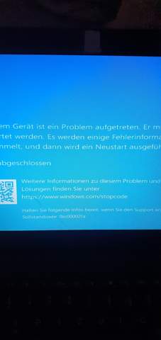

    Hallo ich habe einige grundlegende Probleme mit meinem Laptop. Nach einem Systemupdate habe ich jedes Mal beim Starten die Fehmermeldung 0xc000021a. Anfangs hat es einfach funktioniert an einen Wiederherstellungspunkt zurückzugehen und über die Starteinstellungen die Treibersignatur zu deaktivieren, dann konnte ich mein Laptop normal starten und nutzen. Aber sobald ich es wieder anmachen muss, alles von vorn. Jetzt kommen wir zu dem neuesten Problem: Ich wollte heute beim Starten wieder das selbe wie sonst auch machen, konnte die Wiederherstellung jedoch nicht über die Problembehandlung machen, sondern musste es über cmd machen. Dafür hab ich den Befehl rstrui.exe/offline:C:windows=active eingegeben und ausgeführt. Danach wollte ich mein Laptop neustarten über den Befehl shutdown -r oder shutdown /r. Hat alles nicht funktioniert. Ich kann gar nicht auf die normale Nutzeroberfläche zugreifen sondern entweder den Stecker ziehen oder im cmd Befehle eingeben. Ich kann ebenfalls nicht den Befehl X:\windows\system32 ausführen.
    >sfc /snannow ergab nur "Der Windows-Ressourcenschutz konnte den angeforderten Vorgang nicht ausführen."

    C:\Windows\System32\shutdown.exe /s /t 0

    Vergesse das! Bei defekten Systemdateien wird das mit shutdown Befehlen eh nichtsCMD Befehl shutdown funktioniert komplett nicht (Windows 10), was tun?
