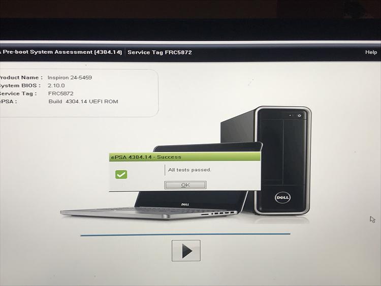

    Starten Sie die Dell Preboot-Diagnose > verwenden Sie eine Kamera oder Smartphone-Kamera, um Bilder aufzunehmen > Bilder in den Thread einzufügen.
    Unterstützung für Inspiron 24 5459 AIO | Diagnose | Dell US
    Wenn Sie in der Lage sind, den Dell-Schnelltest oder den vollständigen Test durchzuführen, führen Sie ihn ebenfalls aus.

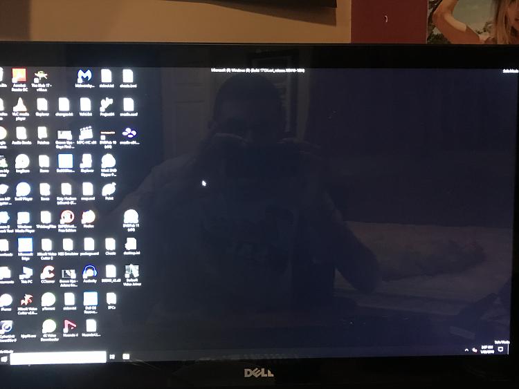

    Wenn die Hardwaretests erfolgreich verlaufen, sehen Sie nach, ob Sie im abgesicherten Modus booten können:

    Hardwaretests bestanden. Im normalen abgesicherten Modus gestartet kein Problem. Ich nehme an, du wolltest, dass ich die 1. Option Sicherer Modus wähle.
